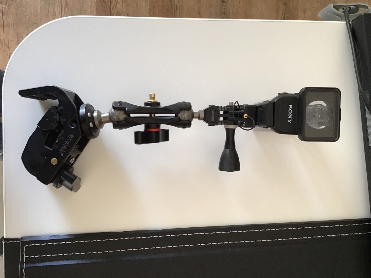

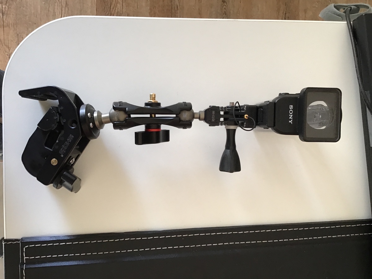

    ich würde gerne mal wissen, wo ihr bei eurem CT eine Kamera befestigt. Ich habe mir eine Sony FDR 3000 zugelegt mit einer Halterung von ishoxs, die mit dem Zwischenstück. Ich habe die Halterung mit der Klaue am Sturzbügel befestigt und auch mal an der hinteren Fußraste. Bei beiden Montageorte habe ich festgestellt, das die Vibrationen wohl zu stark sind, da das Bild bei höheren Geschwindigkeiten nicht gut stabilisiert werden kann und das ein pumpen, das wie ein Autofocuspumpen aussieht, Auftritt. Ansonsten macht die Kamera gute Videos (Qualität). Bei der Helmmontage tritt das nicht auf, ich kann aber nicht so gut den Kopf stillhalten :-). Ich vermute auch, das die Halterung zu lang ist, ich habe halt gedacht, das sie super flexibel überall am Motorrad befestigt werden kann, was auch funktioniert. Die Halterung ist unheimlich stabil und wertig.
    Wie macht Ihr das, tritt das Phänomen auch bei der GoPro und der Osmo Action auf? Liegt es vielleicht an der Kamera und hatte vielleicht jemand schon mal ein ähnliches Problem?

    Hallo Tom,
    dein Hauptproblem ist deine lange Verbindung zwischen der Befestigung am Motorrad und der Kamera.
    Der Sturzbügel und die hintere Fußraste müsste passen.

    vielen Dank für die Infos, ich will standardmäßig auch nicht so viel Filmen, aber Für ein paar Touren Hätte ich das schon gerne. Vermutlich ist ist die Verbindung zu lang, ich werde mal sehen ob es vielleicht umbauoptionen gibt. Das mit dem Bremsflüssigkeitsbehälter werde ich mal so aufnehmen.

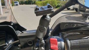

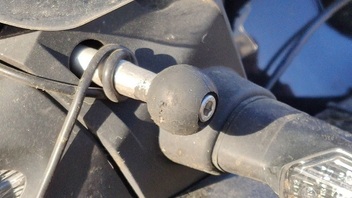

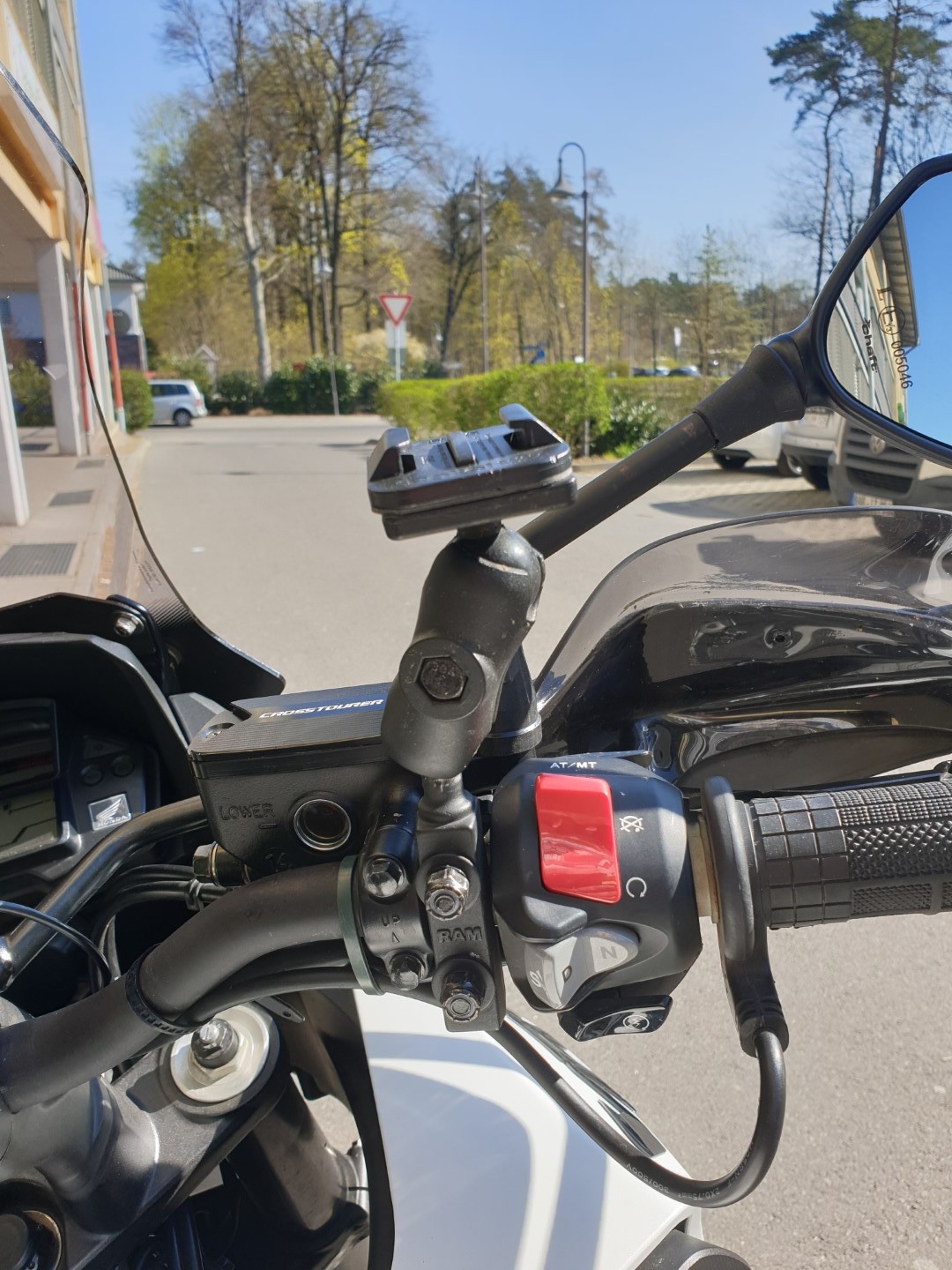

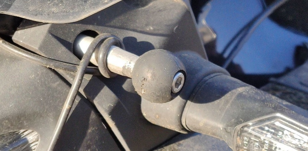

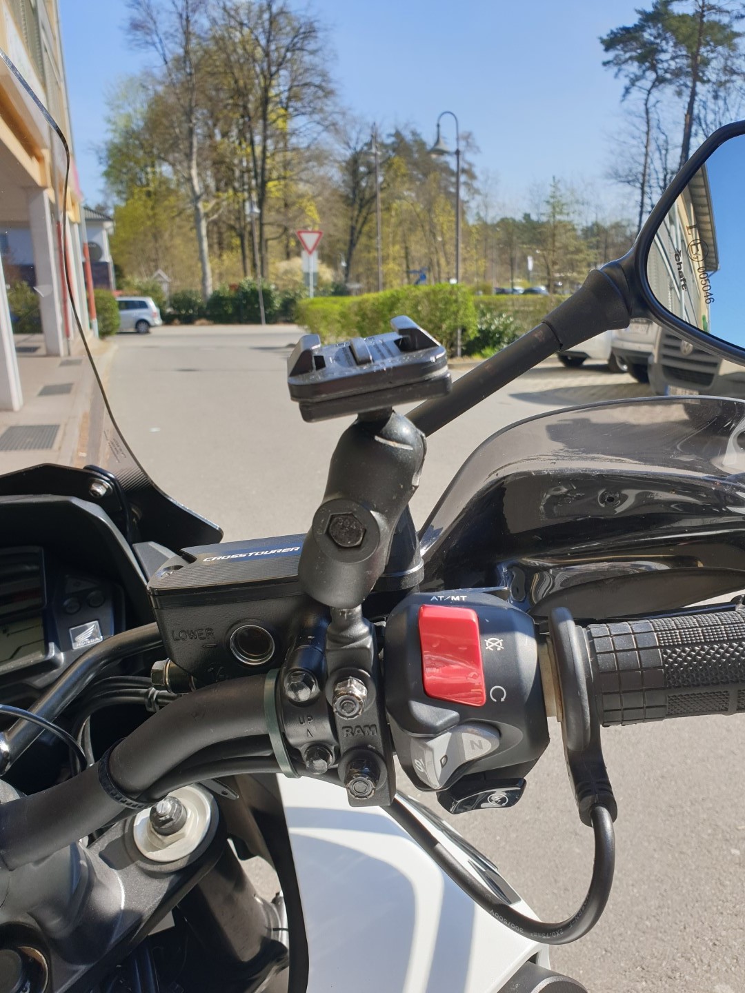

    Moin
    Ich habe die Kamera mit Ram-Mount-Halterung am Lenker .Dort habe ich auch ein Zwischenstück dran, damit ich etwas an der Scheibe vorbei filme.Auch bei mir ist die Scheibe etwas im Bild zu sehen....finde ich ganz witzig.2. Haltepunkt ist der Fußrastenausleger.Dort direkt mit einer Kralle und dann ohne Zwischenstück. Aufnahme nach etlichem Rumprobieren auch ohne Stabilisator. Mit Stabi hatte ich teilweise auch extremes pumpen.
    Aufnahmen mache ich in der Zwischenzeit auch nur noch beim Fahrsicherheitstraining und wenn ich in neue Regionen fahre.
    Gruß Frank
    Moin, habe mal so eine RAM Halterung dorthin verbaut, hatte sie noch liegen. Ich werde das demnächst mal testen, glaube aber die Scheibe ist stark im Sichtfeld, aber mal sehen. Den Kugel-GoPro Adapter muß ich mir noch besorgen, dann gehts los.
    Gruß Tom

    Die Halterung ist kombiniert mit kurzem Arm und damit habe praktisch keine Probleme mit Vibrationen. Bildstabilisator ist stets eingeschaltet. Versuch mit längerem Arm brachte zunehmende Verwackler, so das die Länge der Verbindung von Halterung zu Kamera möglichst kurz gehalten werden sollte, wie hier schon einige beschrieben haben!
