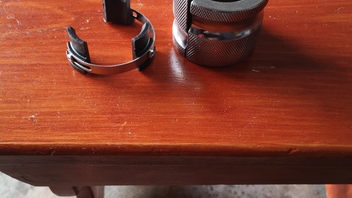

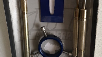

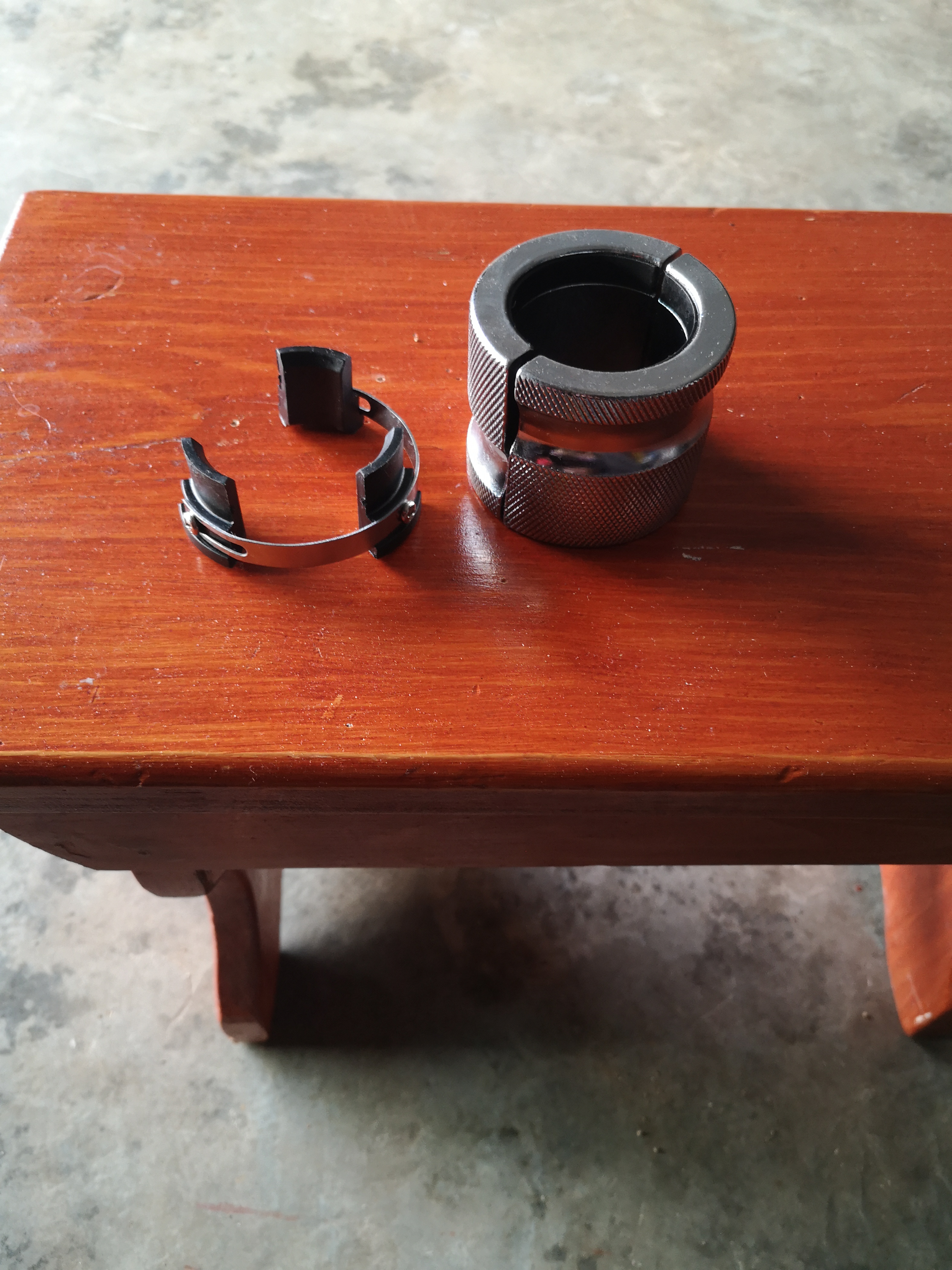

Hej! Habe selbs Federn u Simmerringe gewechselt, ist kein grosse Filosofie aber du brauchst ein par Gerate und noch jemand gabel zu halten einbischen! Habe alles selbs gemacht aber es is besser mit hilfe!😃

danke für das video - scheint recht einfach zu machen zu sein.
wozu ist das tool auf dem 2ten foto?
