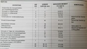

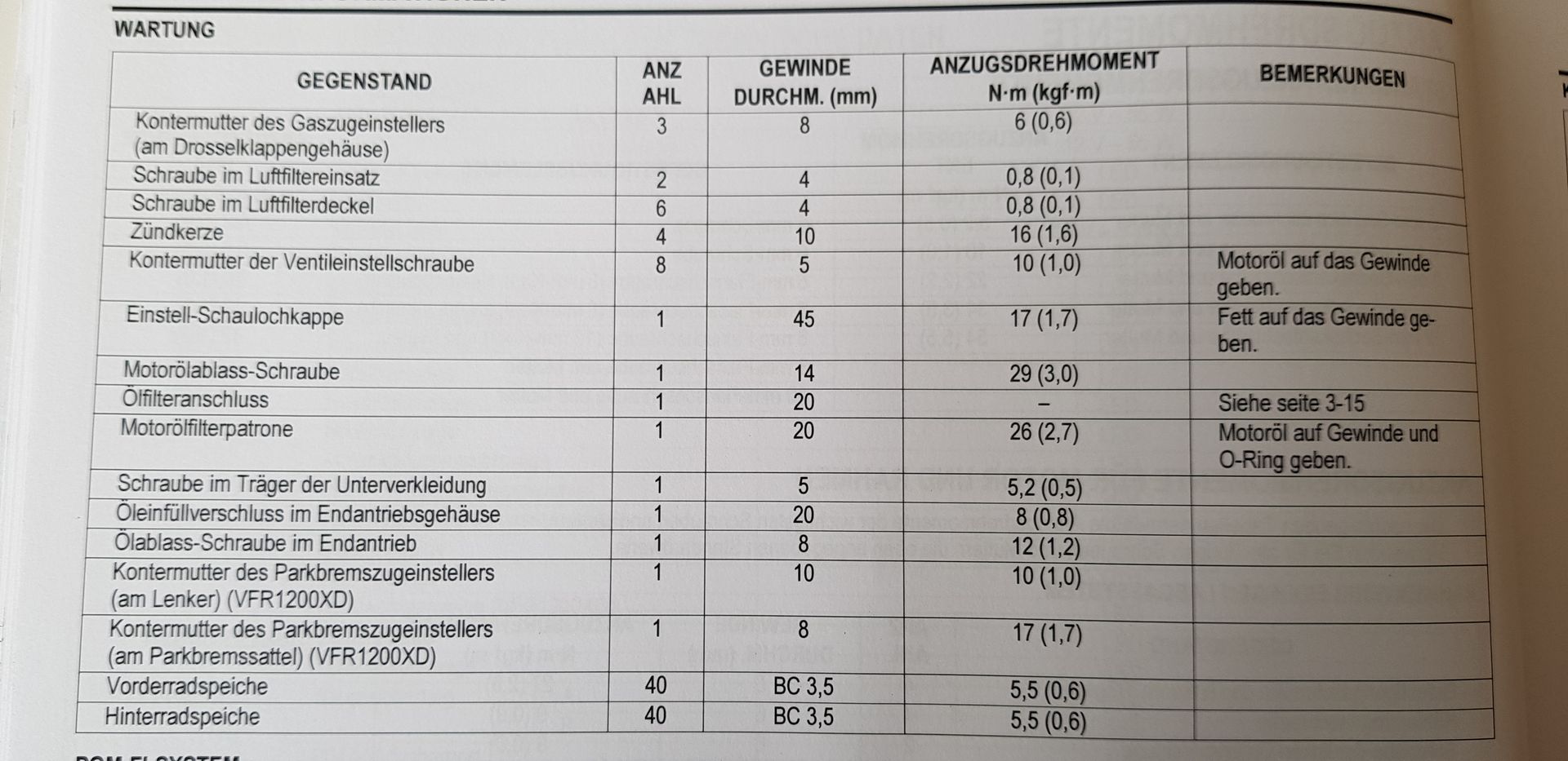

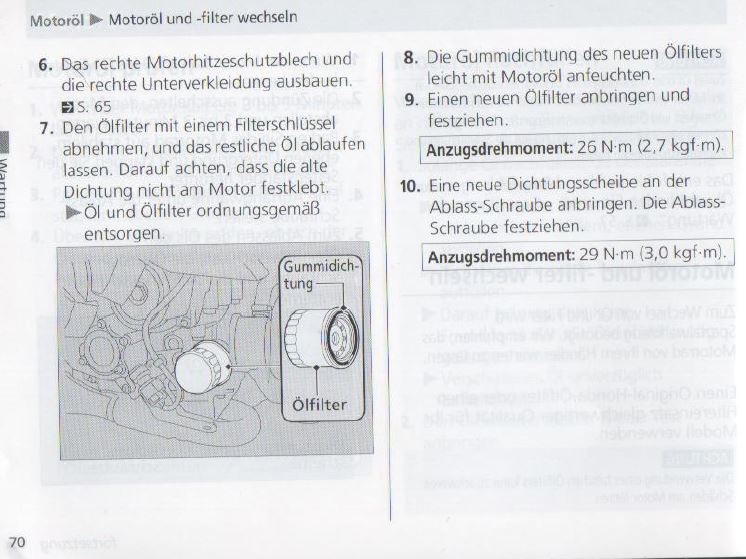

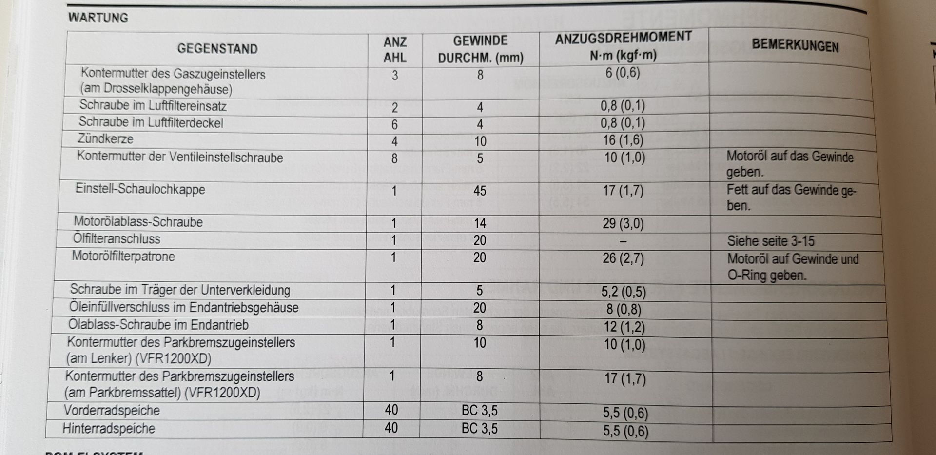

    Google einfach mal nach "Ölfilter gelöst"... dann findest du genügend Beispiele von Fahrzeugen die vom eigenen Hinterrad überholt wurden.... und du findest genügend Beispiele von angeblich mangelbehafteten Filtern...
    Und nie war das "Handfest anziehen" schuld!
    Es gibt einen passenden Schlüssel für kleines Geld und ein dazu passendes Drehmoment mit 26Nm auf dem geölten Filter.

    Selbst in den meisten Handbüchern steht "Handfest" !
    Ich finde seltenst eine Angabe zum Drehmonent für den Ölfilter.

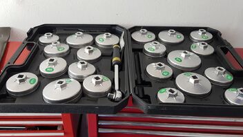

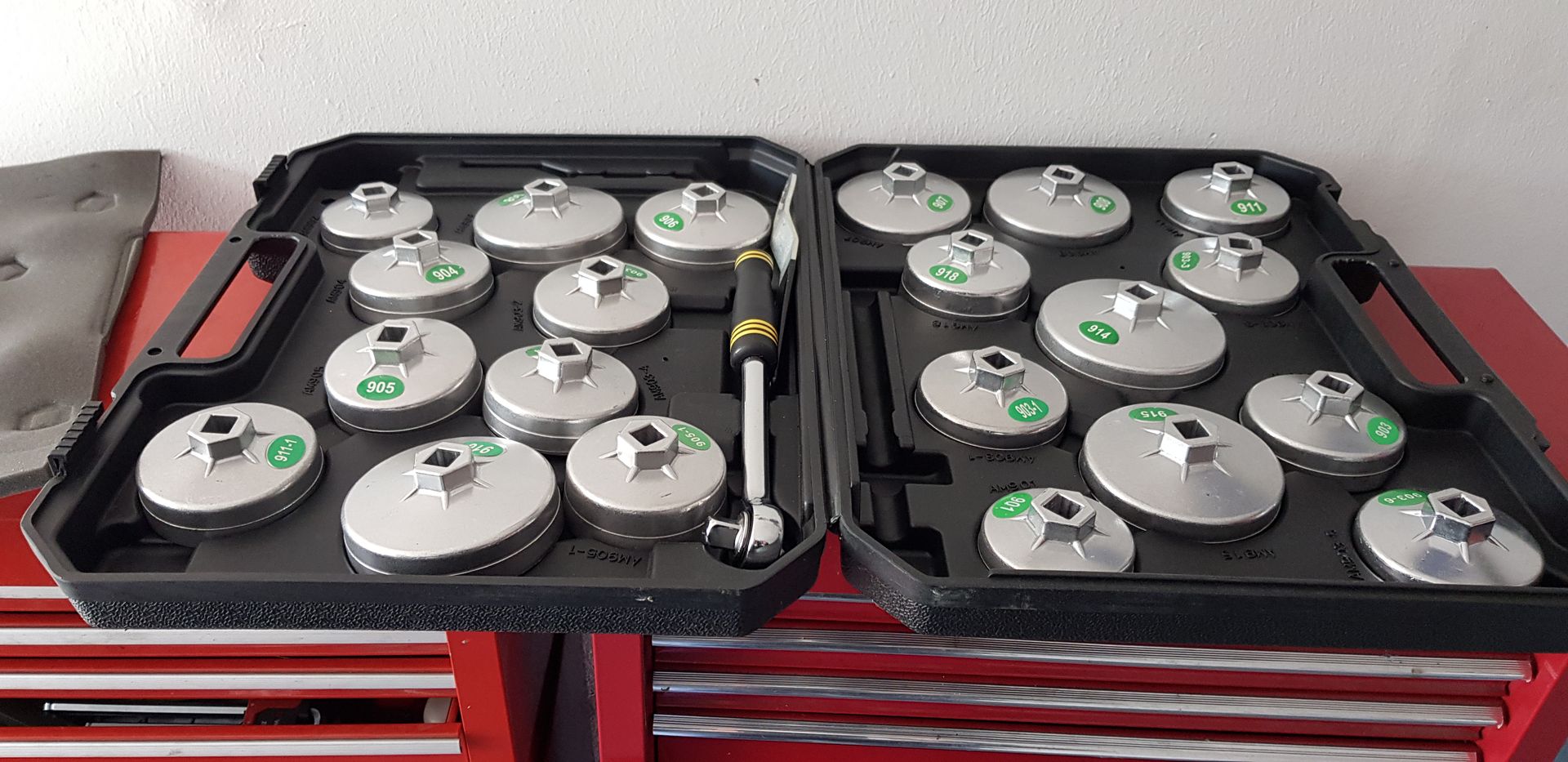

    für alle Ängstlichen: Ich ziehe in meinem jugendlichen Leichtsinn seit gut 30 Jahren die neuen Ölfilter nur Handfest an. Das hat bisher zumindest bombenfest gehalten. Mich hat deswegen noch nie ein Hinterrad überholt. Ist wie bei vielem halt eine Glaubensfrage.
    Und der Tip mit einem alten Ledergürtel ist sehr sehr gut. Mache das auch schon seit Jahren so.
