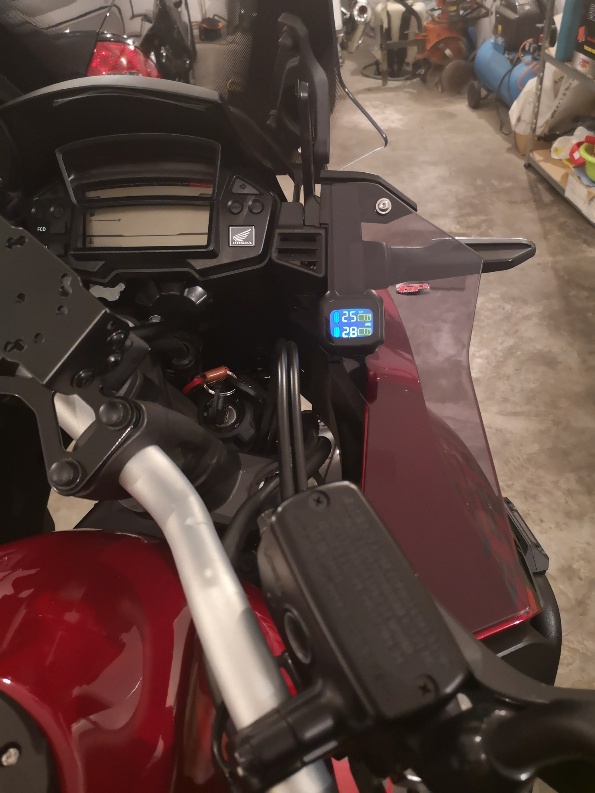

#20 Alles anzeigenGuten Morgen,
Ich sehe auf dem Bild diesen zusätzlichen Schutz, lohnt sich soetwas? Hat das Vorteile im Regen? Ist der Windschutz spürbar besser?
Gruß Tom
Ich hatte viel Wind stromung um die Huften und untere Bauch bereich. Das ist mir unangenehm gewesen bisonder beim kaltes Wetter! Jetz ist das viel besser und ich kann Reiffendruckgerat auf haben😃!
