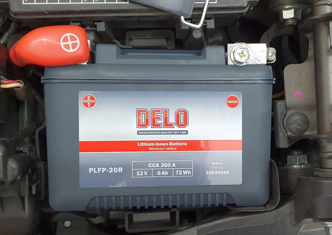

    Wenn schon neu, dann empfehle ich den Umstieg auf eine Lithium-Batterie.
    Ich bin 2020 auf eine DELO umgestiegen.
    Vom Prinzip her geben die Hersteller an, dass beim Umstieg etwa ein Drittel der Kapazität vollkommen ausreicht (Gründe lasse ich hier mal weg).
    Bei unserem Crosstourer würde das bedeuten, anstatt 12Ah Blei dann 4Ah Lithium, was bei DELO die "PLFP-14R 12V/4AH,CCA 280A" wäre.
    Ich bin aber lieber auf Nummer Sicher gegangen und habe 50 Euro drauf gelegt für die stärkere "PLFP-20R 12V/6AH,CCA 360A", deren Gehäuse die identische Größe zur 14R hat.
