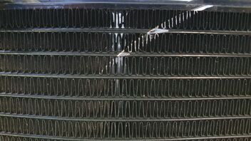

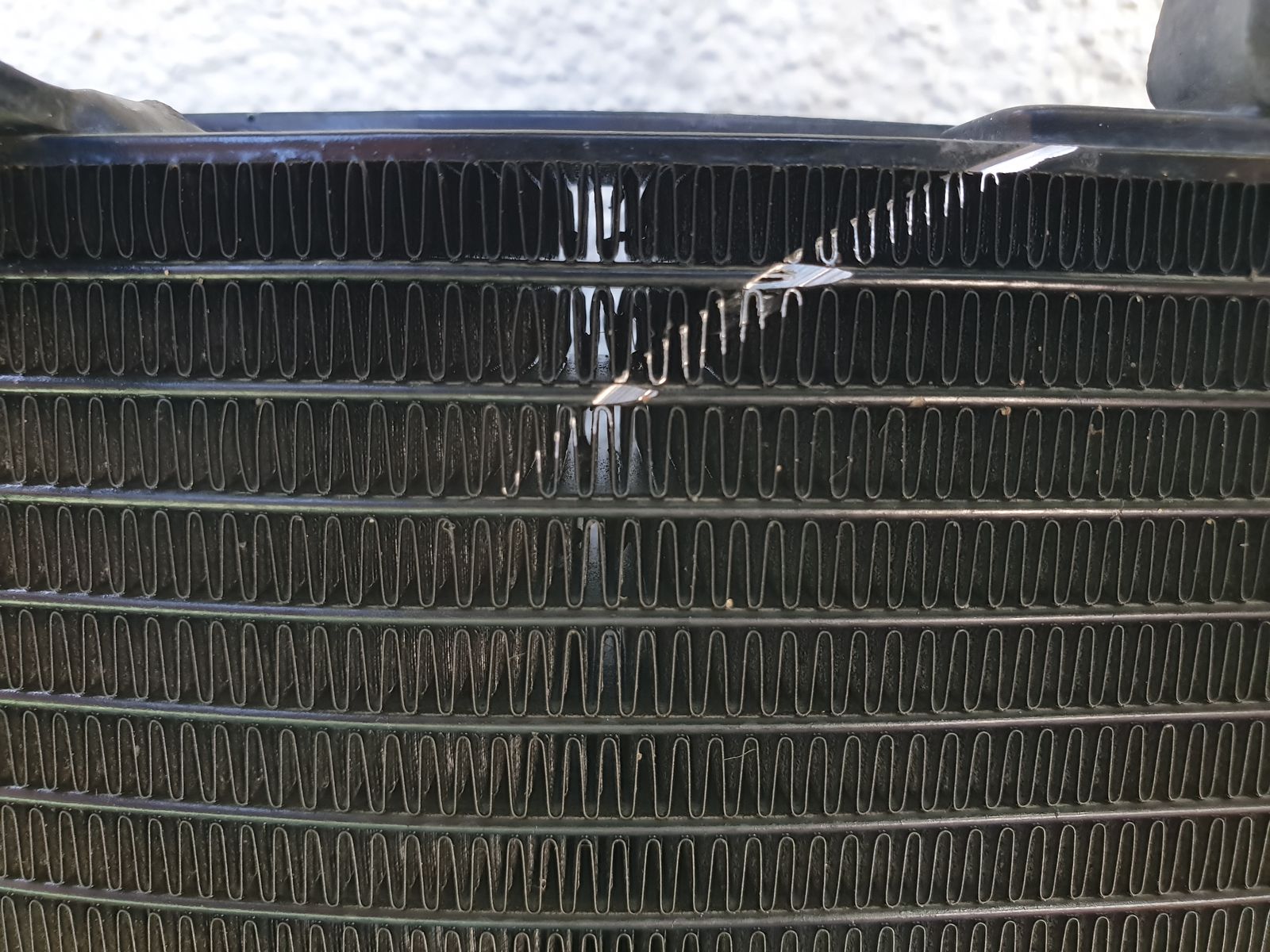

    Hallo zusammen. Mein Lüfter hat sich vermutlich über einen längeren Zeitraum durch den Kühler geschabt. Und natürlich ist er auf Sardinien ausgelaufen. Ich suche für meine2012er Crossi einen gebrauchten Kühler. Bin im Netz nicht fündig geworden. Weiss einer von euch eine Adresse, wer so einen haben könnte?

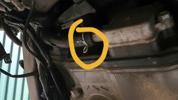

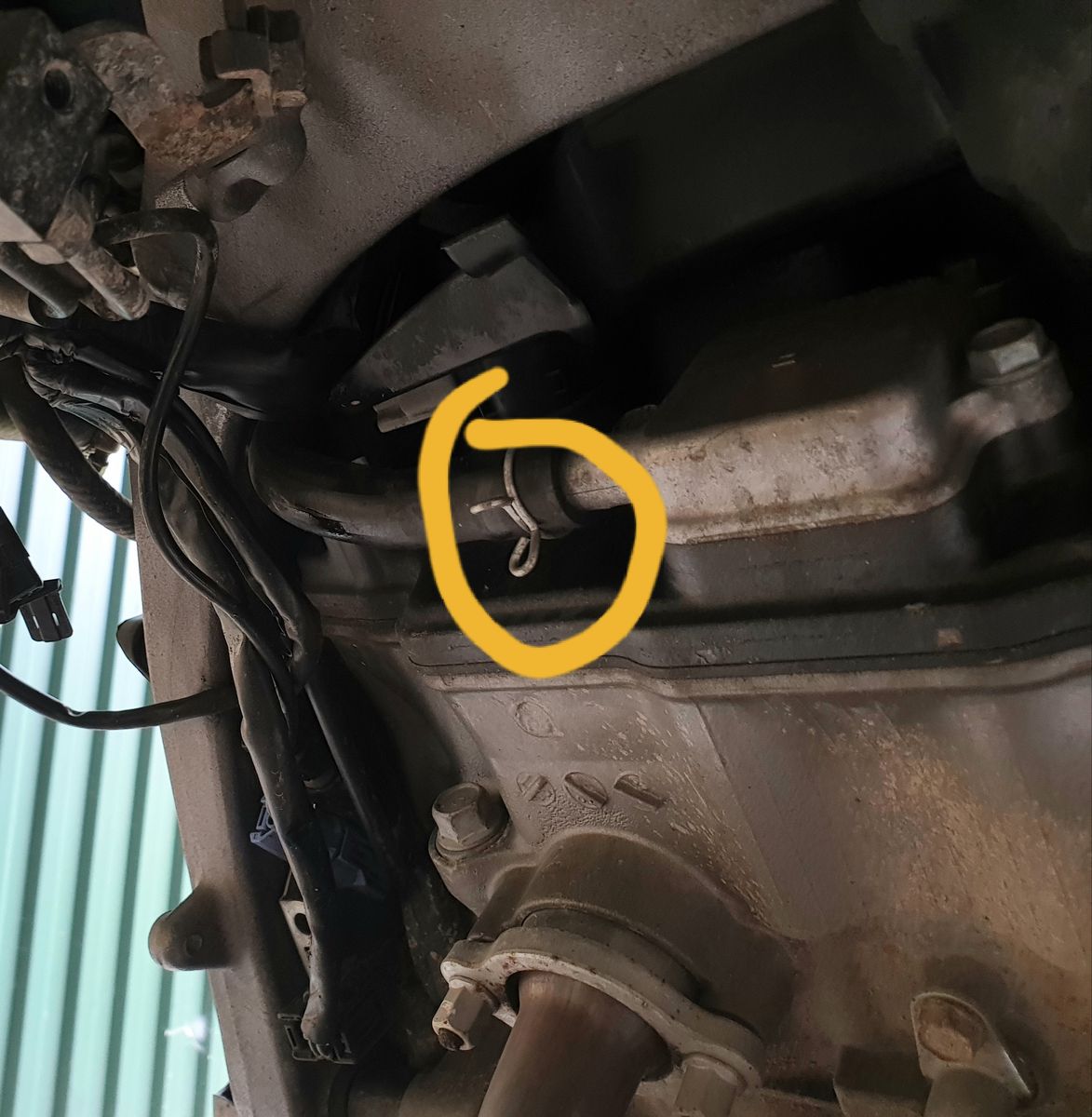

    Oh ha, das selbe hatte ich letztes Jahr kurz vor meiner Portugal Reise. An deiner Stelle würde ich auch nach der Ursache suchen! Bei mir hat der FHH bei der großen Inspektion eine kleine Schelle nicht richtig verdreht. Dadurch ist der Lüfter durch großen Druck beim Einbau an den Kühler gekommen und hat den dann langsam durch geschliffen. Normalerweise sind da gut 5 - 7mm Luft dazwischen.

    Jensi: Genau so sieht meiner auch aus. Habe in Bosa einen Mechaniker gefunden der Ihn
    Repariert hat. Aber mit dem Hinweis, das er getauscht werden sollte.
