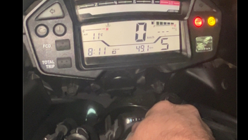

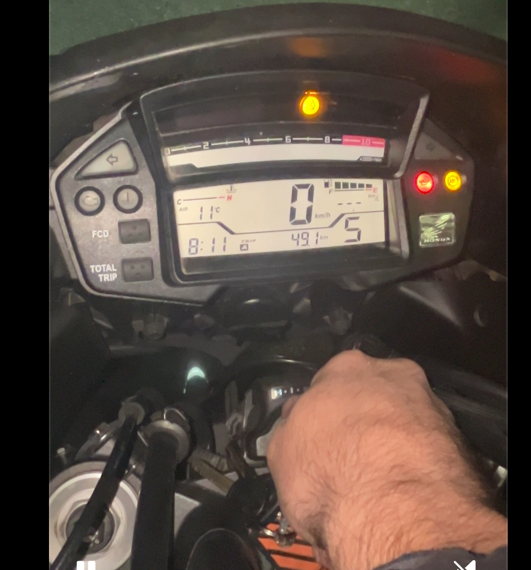

    ich wollte mich nochmal für alle Kommentare bedanken.
    Der Fahrer, in dem Fall ich, ist mit einem blauen Auge davon gekommen (gebrochener Unterarm, Elle/Speiche komplett durchgebrochen und daher verplattet bzw. verschraubt).
    Die Maschine selbst hat sich letztendlich problemlos starten lassen. Sie stand auf dem Hauptständer und das Hinterrad ließ sich ohne Probleme drehen.
    Hab dann die Zündung angemacht und während ich das Hinterrad langsam in Fahrtrichtung gedreht habe, sind die Gänge am Display kontinuierlich vom 5ten Gang bis in den Leerlauf N gegangen (mit kleineren Klackgeräuschen).
    Das Starten danach war dann nur mehr Formsache.
