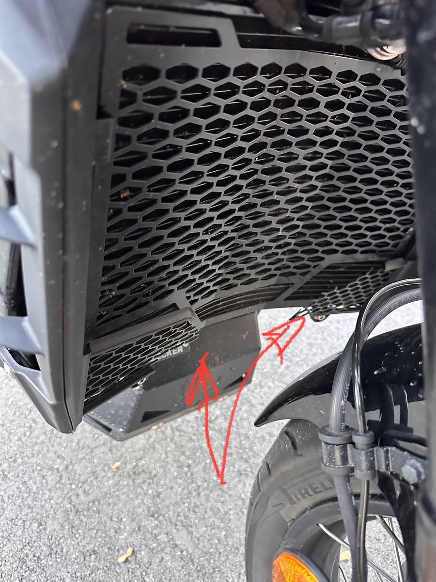

    Tja, was sagt man dazu:
    Ich war dieses Jahr in Südtirol und habe ein paar Pässe abgefahren. Das war sehr schön und hat auch wirklich Spaß gemacht.
    Nach der Tour ist mir aufgefallen, dass am Kühler die Verkleidung durchtrennt ist.
    Ich vermute, dass das Schutzblech während eines Federvorgangs die Verkleidung hintergriffen und beim Einfeder durchtrennt hat.
    Das Ersatzteil habe ich schon besorgt (kostet ca. 55Euro), aber ich fand noch nicht die Zeit zum Austausch.
    Ich war etwas überrascht, dass so etwas passieren kann. Vielleicht muss ich doch mal das Fahrwerk tauschen. Aber leider ist so ein Fahrwerk nicht günstig. Mal sehen. Vielleicht hat ja noch jemand eines übrig 🙃
    Ansonsten hat sich der Crosstourer gut in Südtirol gemacht. Bei den Pässen kann es schon mal zur Sache gehen und das Standardfahrwerk stößt an seine Grenzen. Ich habe sicherlich auch noch nicht die Einstellungen der Federdämpfung richtig vorgenommen. Das hole ich im Sommer mal nach.

    ich kann mir nicht vorstellen, dass die Kühlerblende vom Kotflügel beschädigt wurde.....ich hatte die CT auf dem Anhänger verzurrt und zwar tatsächlich bis Anschlag in die Gabel gespannt. Da waren noch mehrere Centimeter Platz zur Kühlerblende.
    Dass bei nem brutalen Schlagloch die Gabel noch n bisschen nach hinten "gebogen" wird ist klar.....aber ohne bleibende Schäden dann doch nicht sonweit, dass dem Kühler was passiert.
    Ich denke, dass hier eher ein Schaden durch ein hochgeschleudertes Hinderniss entstanden ist 🤔
    Tom
    Bei wirklich scharfem Bremsen wird die Gabel schon bis zum Anschlag zusammengedrückt, und das ist ein Szenario, das jeder halbwegs erfahrene Fahrer immer wieder erreicht. Trotzdem berührt dann der Kotflügel nicht den Kühler oder kommt auch nur annähernd so nahe, dass ein Schaden entstehen könnte, wenn nicht schon vorher etwas verbogen oder zumindest locker war.

    Übrigens kann im Normalzustand das Vorderrad mit Kotflügel den Kühler niemals erreichen auch bei vollem Eintauchen der Gabel.
