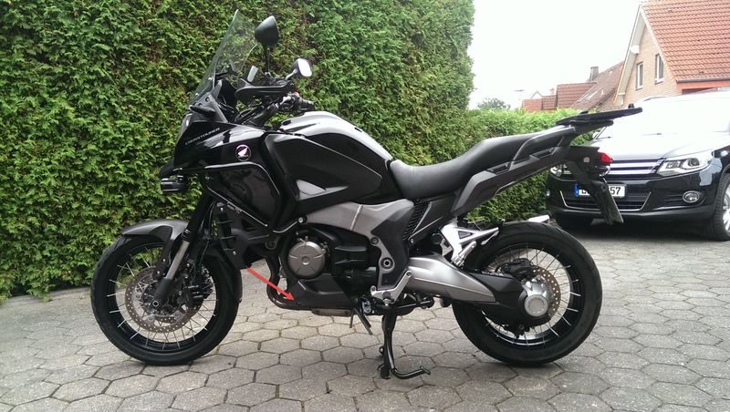

    34 Anguss Deckel Lichtmaschine abvibiriert, Garantieantrag läuft, Ende offen

  • #168
    Hi Olli,
    kannst du zu dem Garantiefall mal ein Bild posten bzw. was war denn mit dem Deckel?
    Michael
  • #169
    Am Motordeckel in FR links befindet sich ein Anguss mit Gewinde, dort wird der Alibi-Unterfahrschutz angeschraubt (Schraubenposition siehe Foto). Dieser Anguss war abvibriert, es wurde der komplette Deckel erneuert. Ein Foto der Beschädigung habe ich nicht und die Stelle kann ich nicht mehr knipsen, der CT ist seit Monaten verkauft und erfreut nun einen Biker aus Norddeutschland. Ich fahre jetzt ne BMW R 1200 RT.
