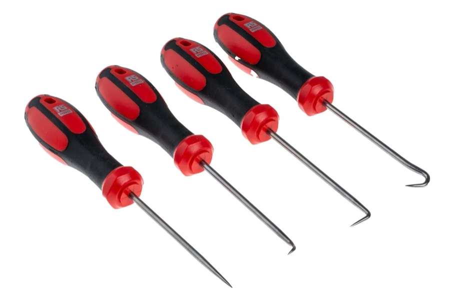

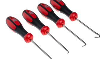

Schraubenzieher! Entweder einen Schmalen für Elektro oder einen sehr kleinen Kreuzschlitz. Alles Andere ruiniert den Kunststoff.
