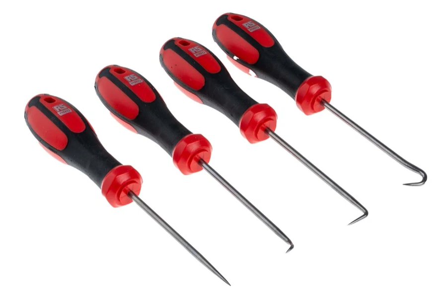

    Und wie sagte der Farmer: Kaum mein Zahnarzt kennt solche Werkzeuge.
    Stimmt soweit! Nur wer mit Kunststoff zu tun hat kennt das Problem: zu kalt macht es "knack" und zu heiss ist es "schade"

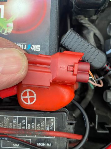

    Es gab einmal einen PainPoint in der Masseverschraubung am Rahmen.
    Ist aber zu lange her - ein Foto müsste ich - bei Bedarf - davon noch irgendwo haben.
