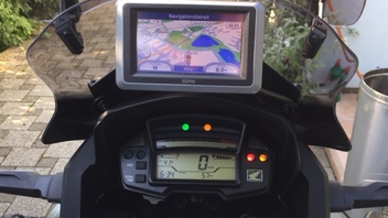

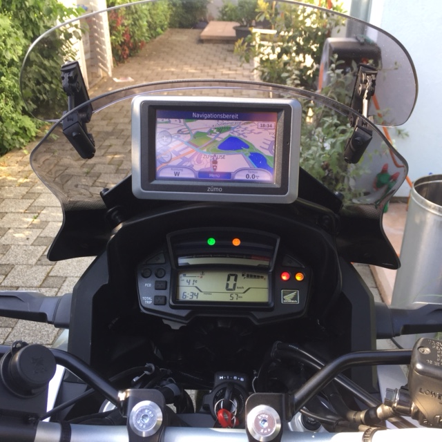

ich habe mir eine MRA Scheibe und den Navihalter von NaviKomm an meinen Crosstourer angebaut.
Zum Anschluss des Zümo 660 habe ich das Original Anschlußset benutzt.
Beim Händler habe ich das anklemmen lassen (136 € wegen aufwändiger Kabelverlegung unter dem Tank) und bin enttäuscht.
Dateianhang:
Das Navi hat immer Strom direkt von der Batterie.
Von meiner GTR bin ich gewohnt, dass das Navi hinter der Zündung angeschlossen ist und keinen Strom verbraucht, wenn die Zündung aus ist. Beim Ausschalten der Zündung fragt das Zümo ob es noch anbleiben soll und schaltet sonst einfach aus.
Mein Händler empfiehlt mir einen Schalter unten am Sattel zu montieren um das Problem manuell zu lösen. Der Techniker hat mir erklärt, dass ein anderer Anschluß zu Problemen führen wird (CAN Bus Problem).
Ist das tatsächlich so umständlich?
