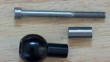

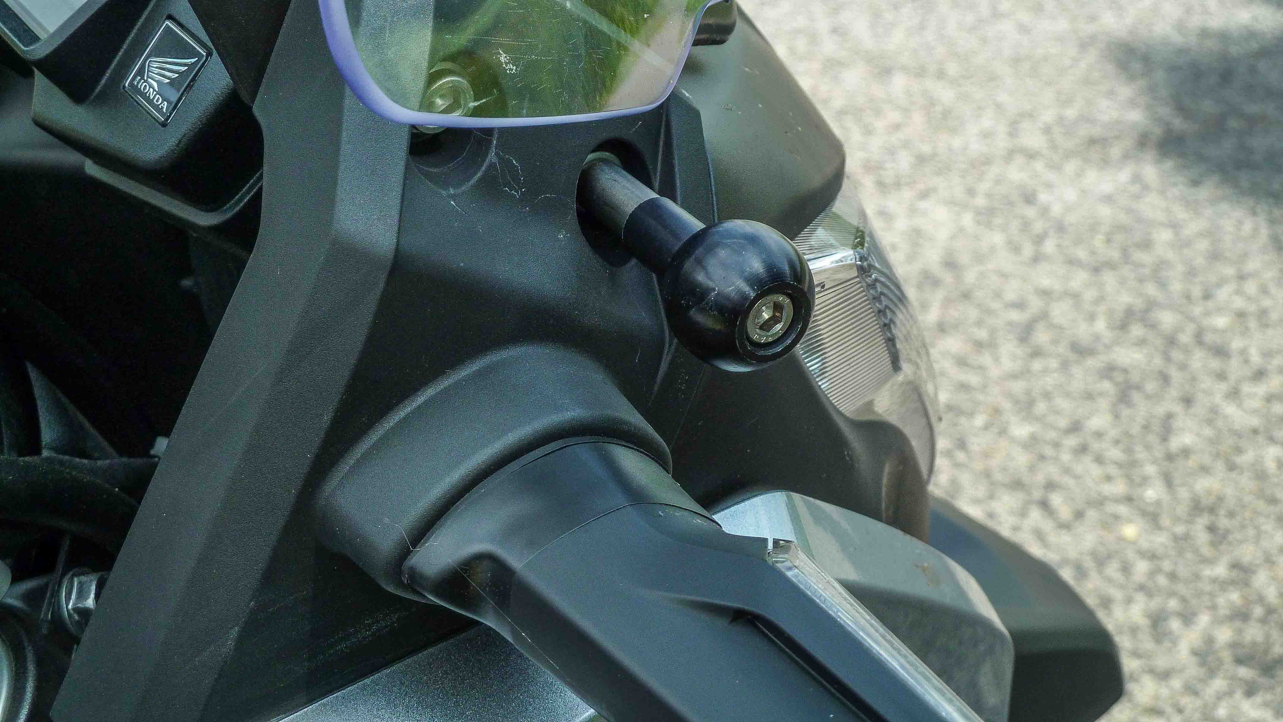

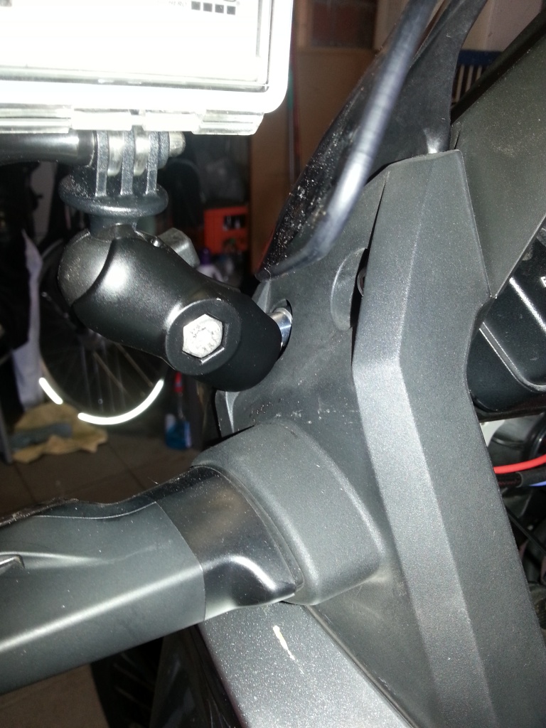

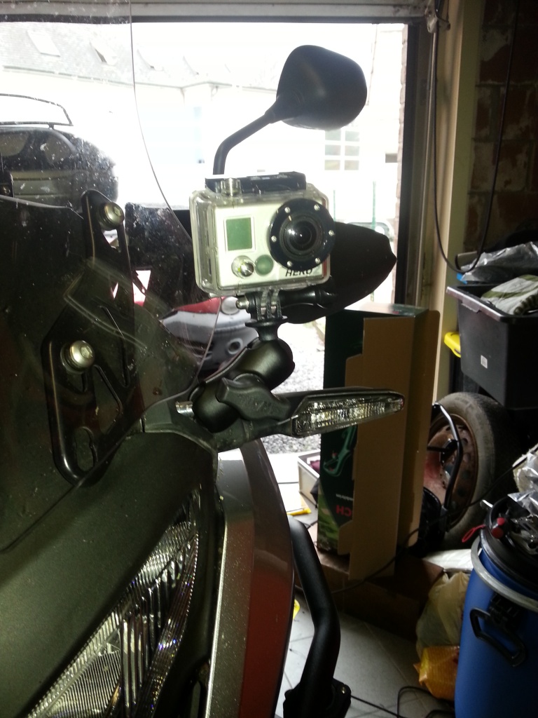

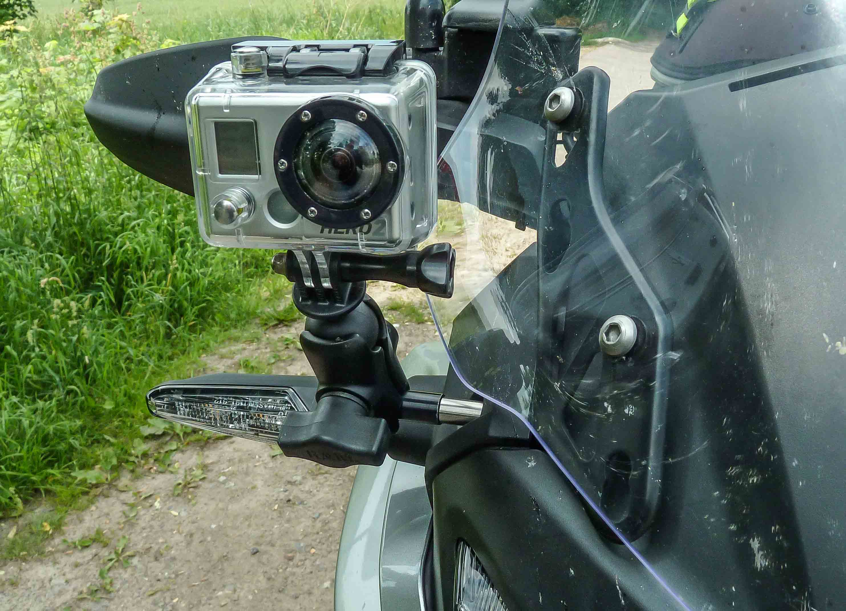

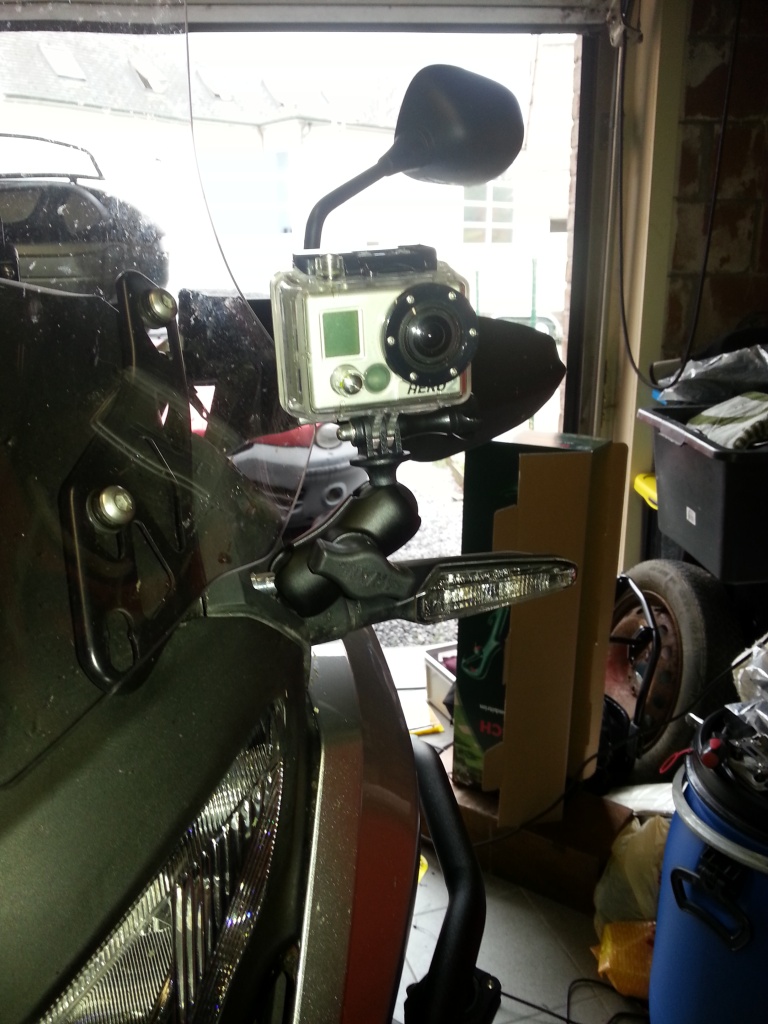

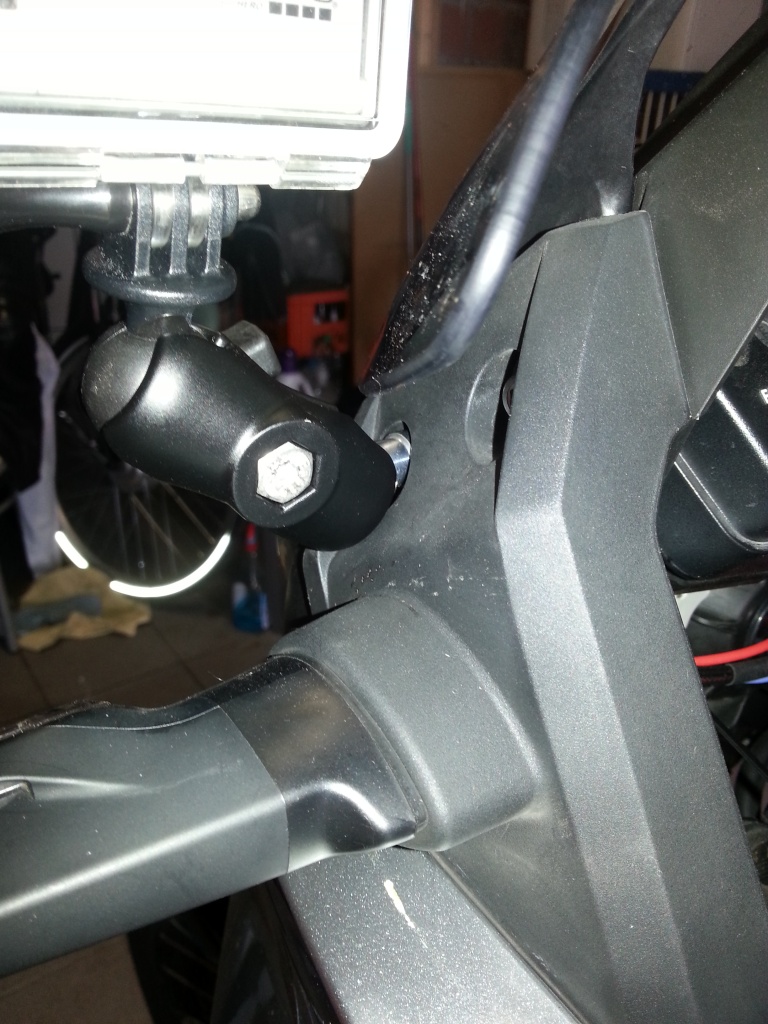

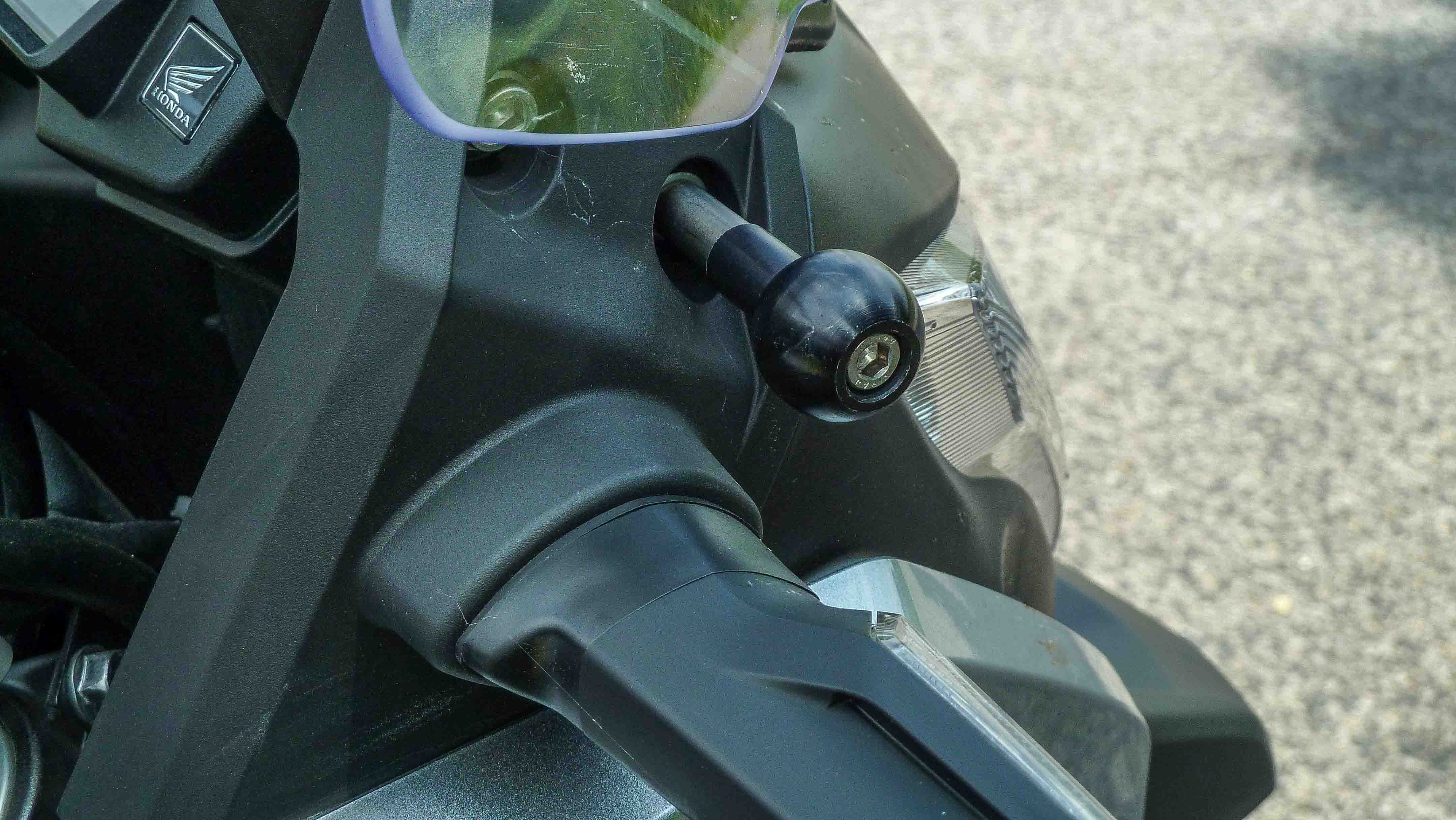

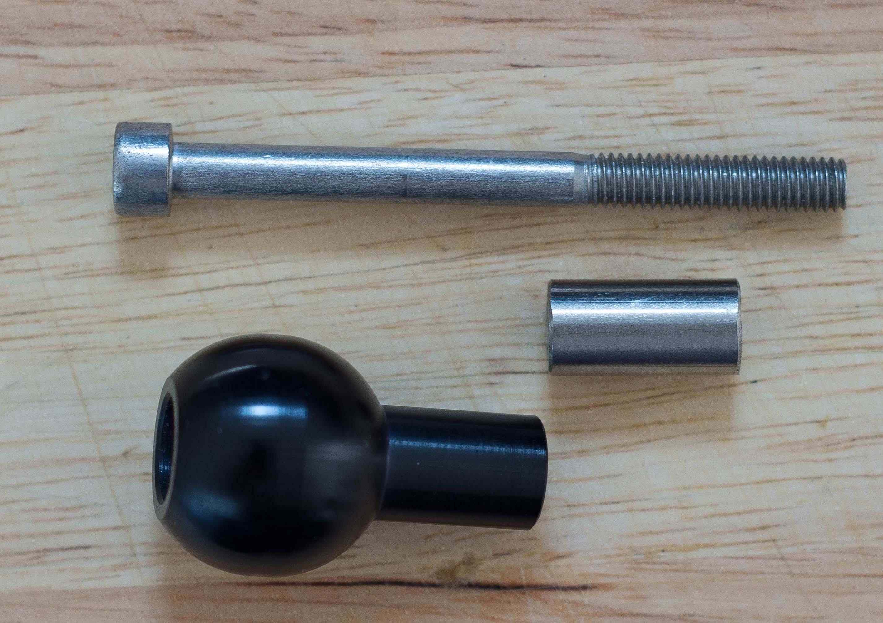

    Nach dem Vorbild von Berthold habe ich das einmal mit einer RAM-Mount-Kugel umgesetzt.
    4 Bauteile werden benötigt:
    1 SW-Motech oder RAM-Mount-Kugel zum durchstecken einer 6 mm-Schraube.
    1 Hülse, da die SW-Motech-Kugel "zu kurz" war.
    1 Inbusschraube 6 mm, Länge 70 oder 80 mm (bzw. je nach Hülsen-Länge).
    Die große Unterlegscheibe der Honda-Originalschraube
    Der Inbusschlüssel für die Scheibe und für die 6 mm-Schraube ist identisch, hat man also im Bordwerkzeug.

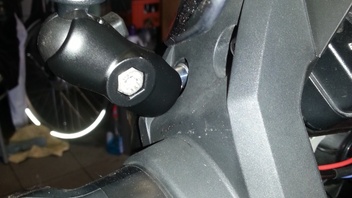

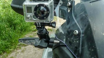

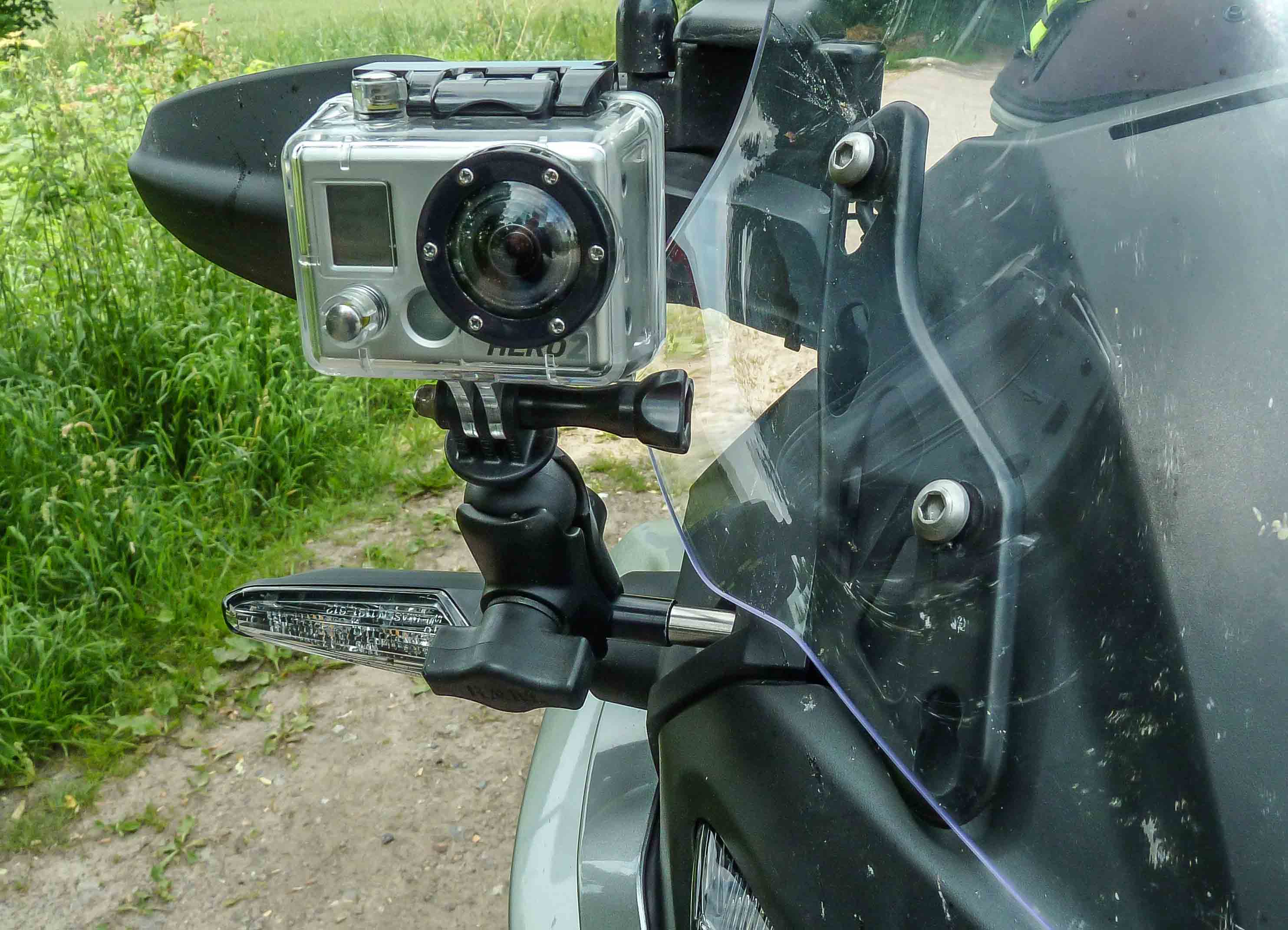

    Welches Schraubloch für die Kugel verwendet werden kann, hängt von der verwendeten Scheibe und ihren Befestigungspunkten ab. Im Bild die Kugel-Position in Verbindung mit der hohen Honda-Scheibe in oberer Stellung.
    Je nach Länge des RAM-Mount-Auslegers kann die Kamera auch nach "hinten" ausgerichtet werden, so dass man sich selbst filmt. Im Bild ist der kurze RAM-Mount-Ausleger
    Der Honda-Vorbau ist nicht ganz schwingungsfrei. Je schlechter die Straße, desto mehr wackelt's. Auf ebenem Asphalt geht's aber. Dadurch, dass bei gerader Ausrichtung keine Teile vom Motorrad im Bildfeld sind, wirken die Aufnahmen nicht ganz so dynamisch, wie bei anderen Positionen.
    [attachment=2]teile_2.jpg[/attachment]
    [attachment=1]kugel.jpg[/attachment]
    [attachment=0]cam.jpg[/attachment]
