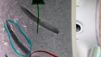

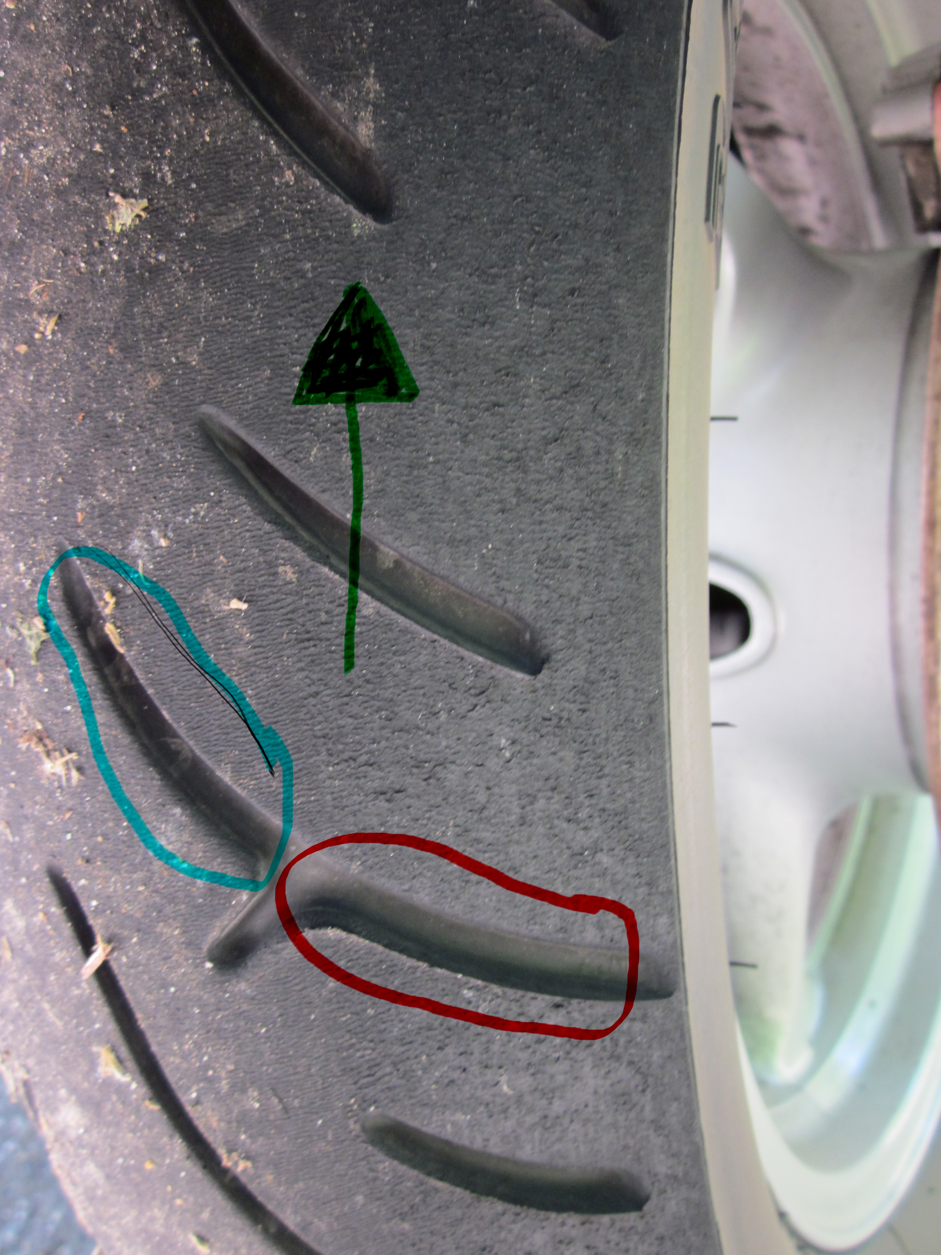

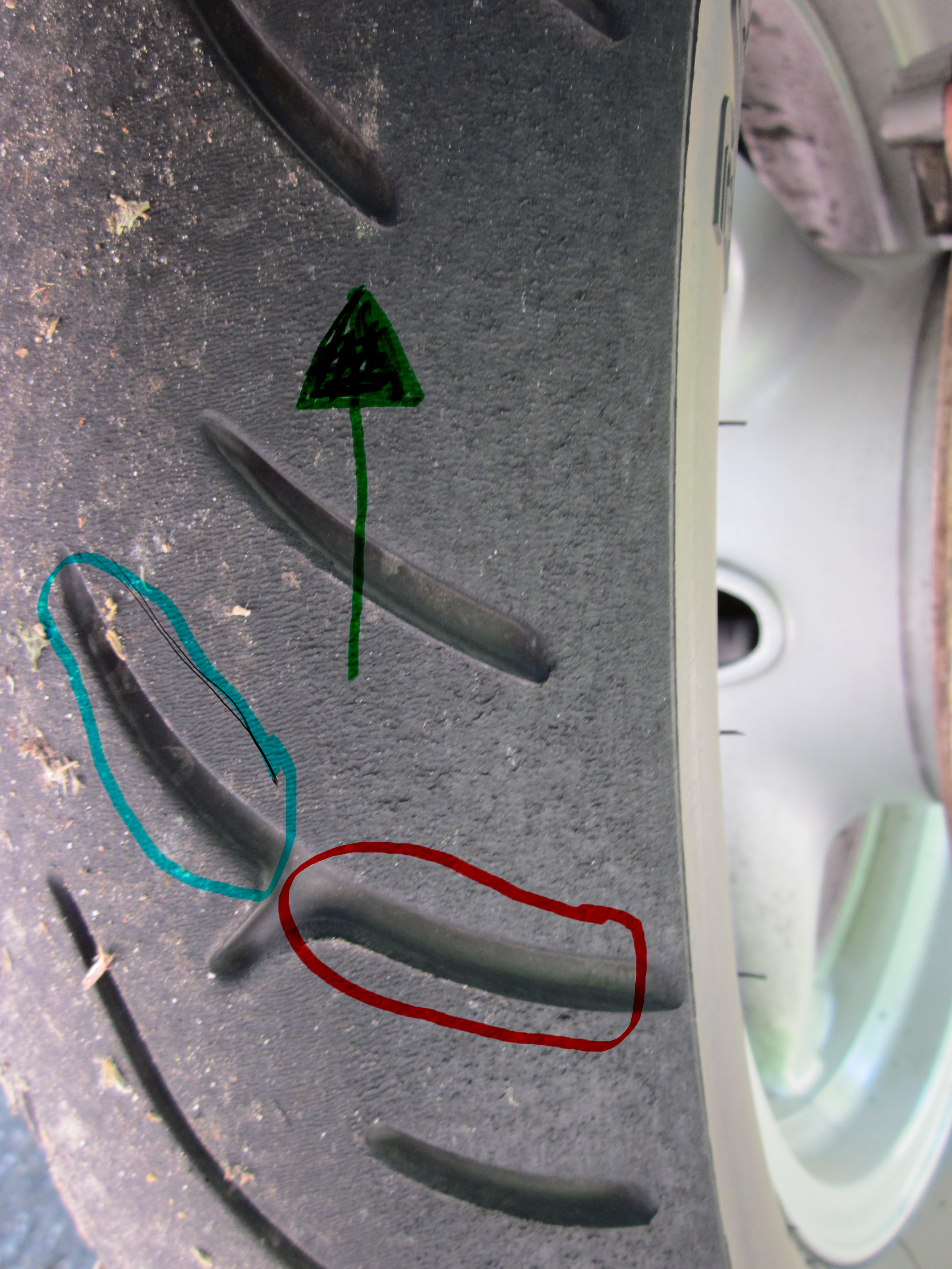

    Idealerweise würden am Reifen sowohl die inneren als auch die äußeren Bereiche ein gleiches Profilbild aufweisen. Bei Profilrillen quer zur Drehrichtung gut zu sehen. Der innere Bereich (blau) weist hier z.B. an der vorderen Rillenkante einen recht scharfen Übergang, an der hinteren Rillenkante einen abgerundeten Übergang auf, im äußeren Bereich (rot) ist das ganze umgekehrt. Damals hatte ich die Druckstufe etwas zu weit zugedreht und die Zugstufe etwas zu weit offen gelassen.
