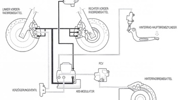

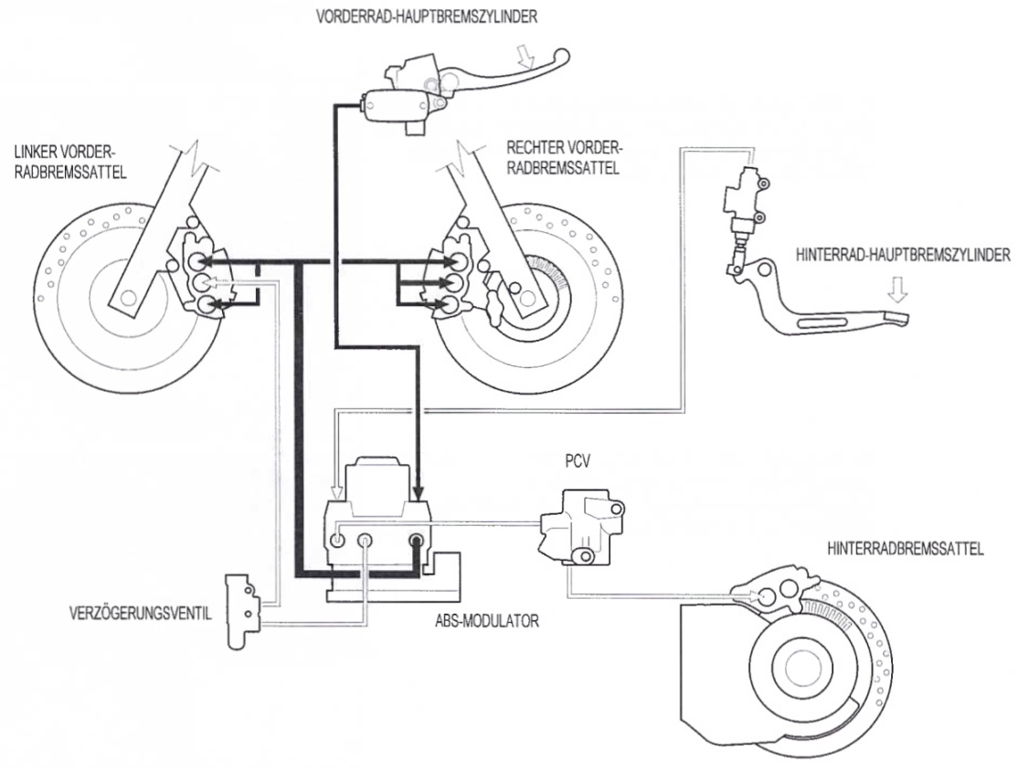

    Die unterschiedlichen Preise hat sicherlich ein Kaufmann auf dem Gewissen ;). Der linke Bremssattel ist ja etwas aufwendiger, weil er auch von der Fußbremse angesteuert wird. Da hat der bestimmt gedacht, man kann den Belag für die Seite ruhig auch direkt etwas teurer machen :rolleyes:.
