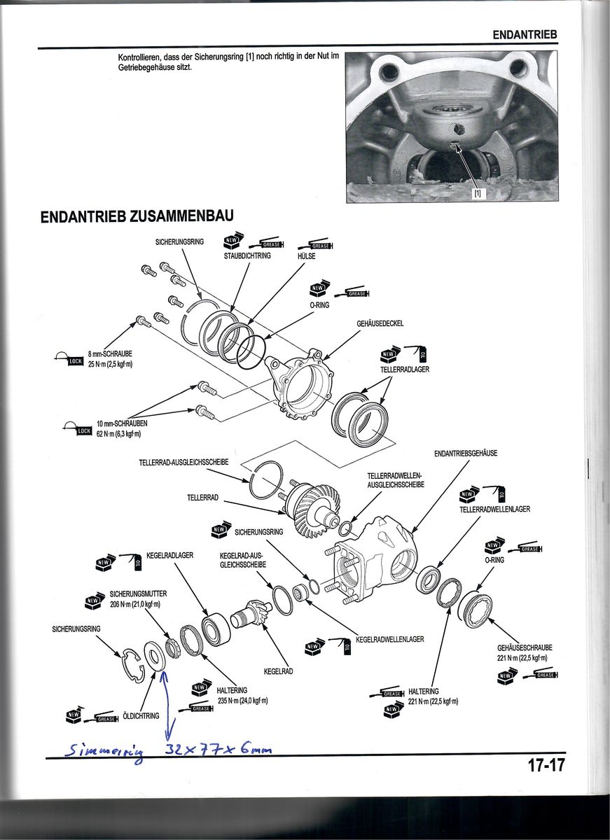

    Wird der Simmerring sein siehe Bild.
    Das ist richtig das Öl drückt durch den Simmerring (im Bild vom Frank für das bis 2015 Modell die Pos. 30), aber solange das nur so gering ist geht das noch eine Weile.
    Der Dichtring ist ein Simmerring 32 x 77 x 6 mm und bei allen Baujahren gleich.
