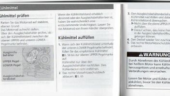

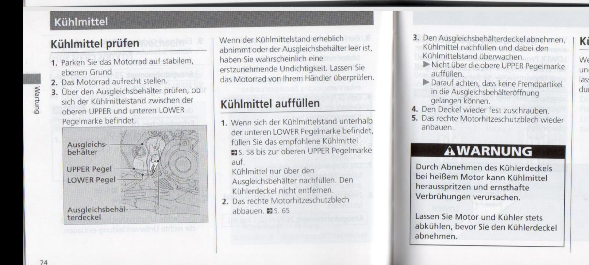

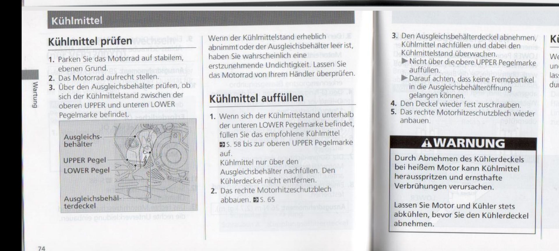

    Danke Uwe
    aber das habe ich in der Bedienungsanleitung auch gesehen da ist genug drin. Ich denke das der Kühler nicht genug Wasser hat und aus dem Ausgleichsbehälter nichts in den Kühler nach oben kommt weil der ja tiefer ist als der Kühler. Es muss noch einen Kühlerdeckel geben wo mann direkt Kühlwasser nachfüllen kann.
    Kühlmittel wird ausschließlich über den Ausgleichsbehälter aufgefüllt, wie oben (Fahrerhandbuch) beschrieben. Wenn da genug drin ist, ist der Kühlkreislauf gefüllt. Da brauchst du nicht noch am Kühlerdeckel aufzufüllen, steht da ja so auch drin.
