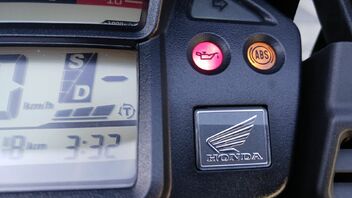

S+D leuchtet gleichzeit

    Hi Tom, wann weiß ich denn wann die Prozedur fertig ist bzw. Wie lange dauert es ungefähr. Ich bin gerade dabei hab S und D im Display und nen blinkenden Strich?
    Schwarz ist Bunt genug8)
  • #30
    Hy Matesia
    bei mir hat der Strich gefühlt ewig geblinkt....und dabei hat es die ganze Zeit aus dem Kupplungsbereich gesirrt und geschnurrt.
    Hab dann die Prozedur nochmals von Vorne begonnend, die Kupplung ca ne halbe Min. surren lassen und dann bei gedrücktem N den Motor gestartet, dann sprang die Anzeige auf Normalbetrieb.
    Aber das Ganze muss am Stück passieren ...ohne Unterbrechung, ohne Seitenständer, ohne Bewegung des Mopeds.....dann ist das ne Sache von 2-3min !
