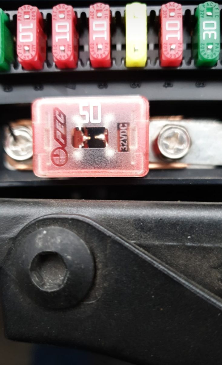

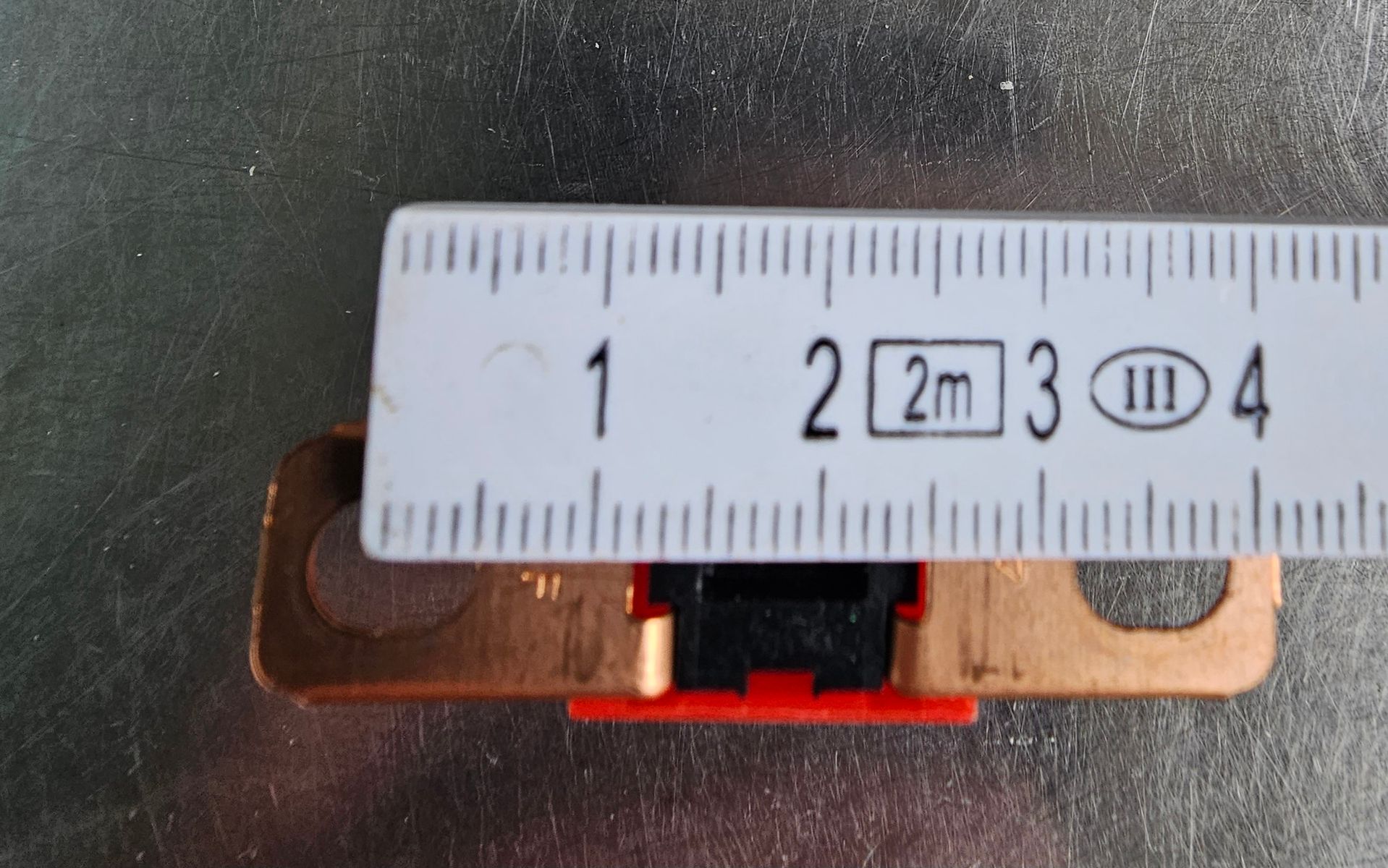

    Schau dir mal die 50A Sicherung an. Gab mal Probleme mit Haarriss ( dann war es aber meistens ein sporadisches Aussetzen. Vielleicht hast du die beim Batterie-Einbau abgeschossen. Ohne diese Sicherung kein funktionierendes Zündsystem, aber Starter dreht usw.

    Bin am Dienstag bei Louis gewesen und der Technikberatermensch hätte mir natürlich gerne eine Batterie verkauft, meinte aber, das wäre vermutlich nicht die Ursache. Eine Ersatzsicherung konnte ich bislang zwar nicht auftreiben, schadet aber sowieso nicht, sie dabei zu haben.
    Erworben habe ich am Di erstmal ein normales Starthilfekabel. Zu Hause habe ich sowieso noch zwei Starterbatterien stehen. Zwar andere Bauform, aber ich würde morgen eine davon frisch geladen mitnehmen und als Starthilfe anklemmen. Dann kann ich orgeln bis nix mehr geht. Vielleicht ist es doch Feuchtigkeit an den Zündkerzen.
    Mitnehmen werd ich noch den Zweitschlüssel, ein Voltmeter und, falls ich sie morgen irgendwo bekomme, die 50 A-Sicherung. Wenn alles nix hilft, muss sie Montag zum Händler gewuppt werden um die Garage frei zu machen. Denn den Rest des Monats werde ich dazu kaum noch Gelegenheit haben. Also alles schön eng auf Kante. X(

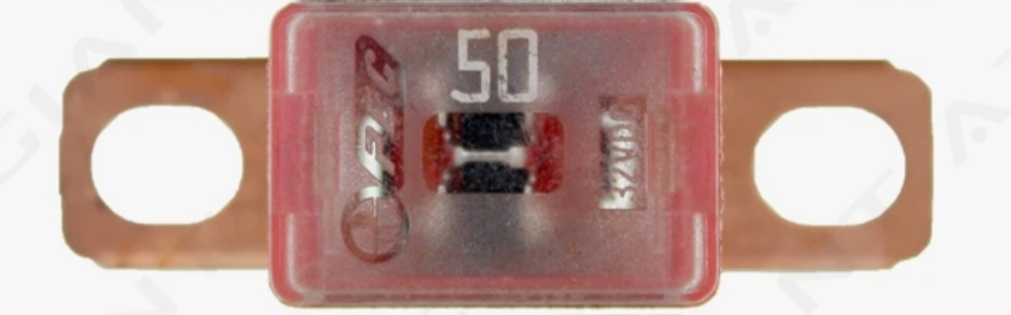

    Kostet übrigens 25Euro. =O

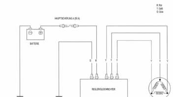

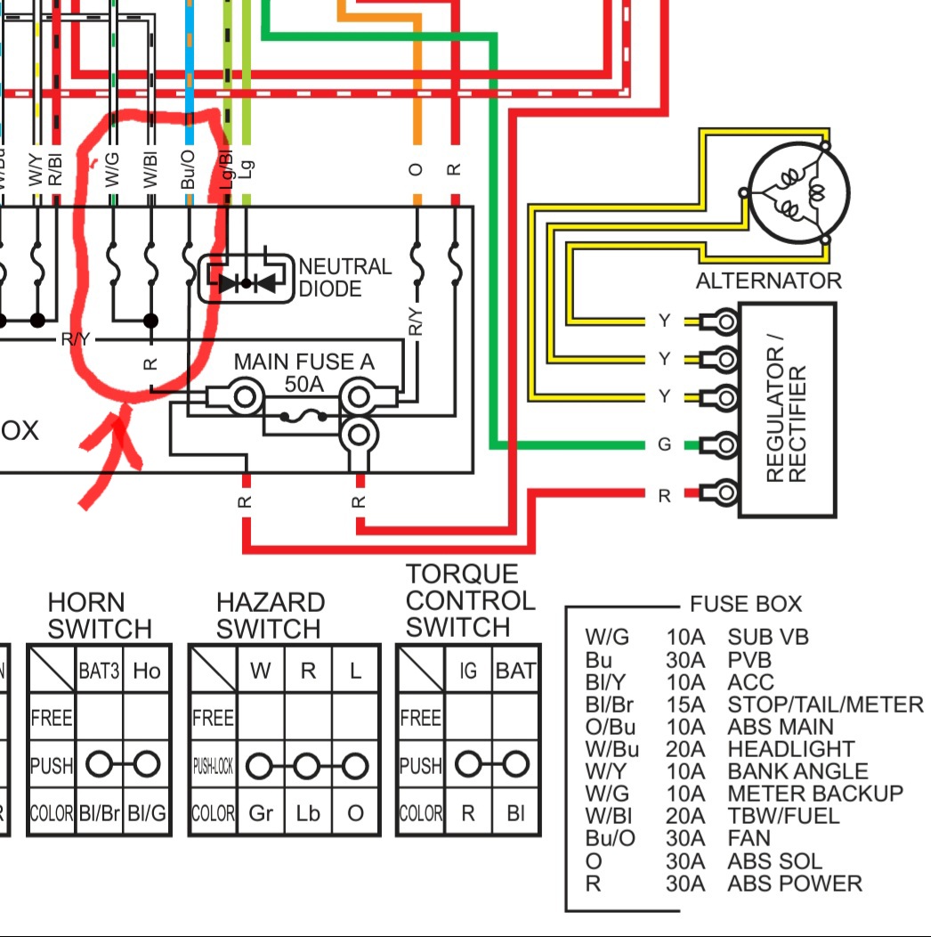

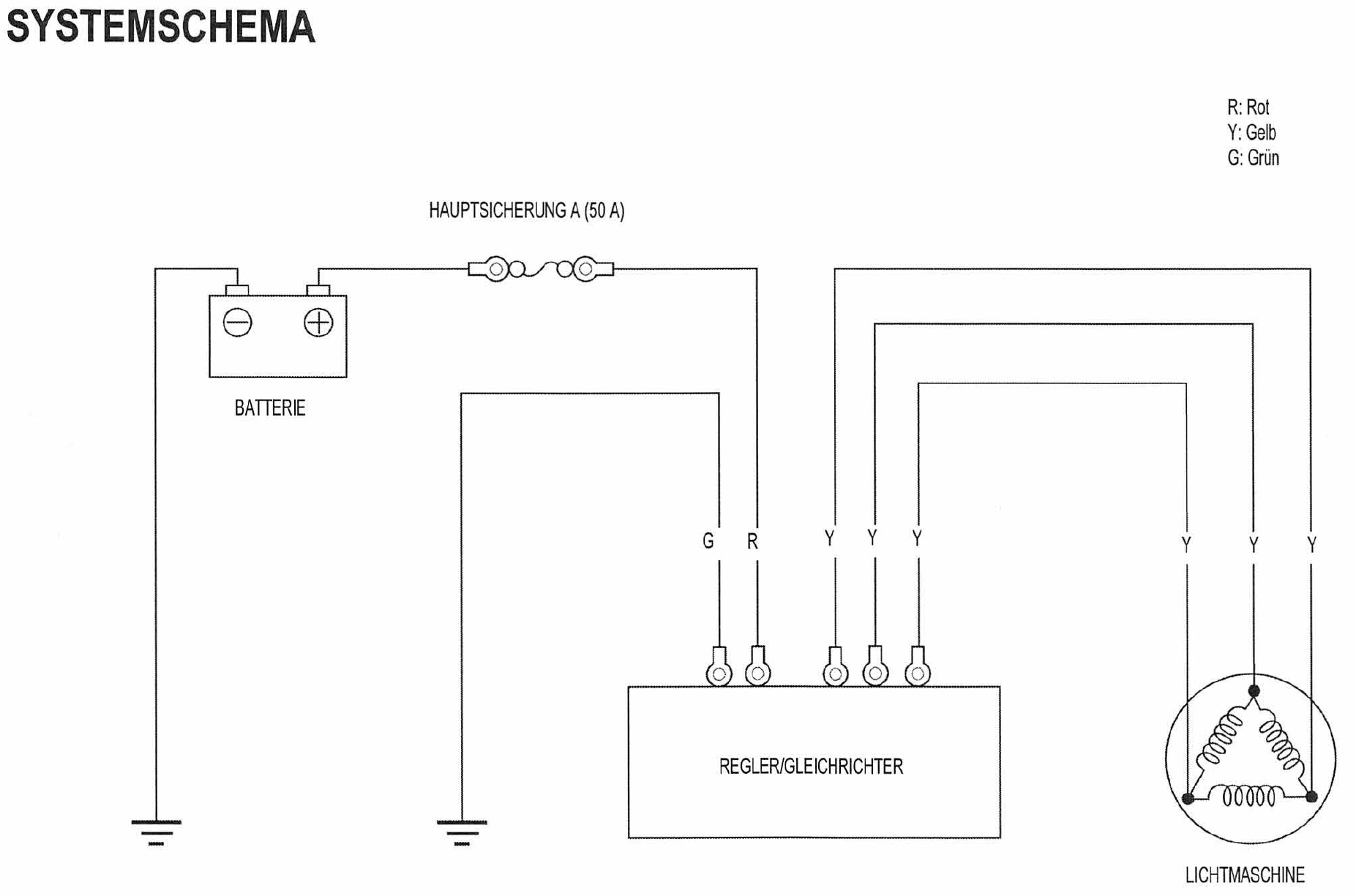

    Die 50A-Hauptsicherung befindet sich zwischen dem Lichtmaschinenregler und der Batterie.
    Wenn die durch ist, wird die Batterie nicht mehr geladen und es gäbe recht rasch einen kompletten Systemausfall wegen Unterspannung. Es würde aber, solange die Batterie noch Strom liefert, das Starten nicht verhindern und kurz danach auch noch einen Betrieb des Motorrads zulassen. Nur die Ladekontrollleuchte würde anzeigen, dass kein Ladestrom mehr kommt.
