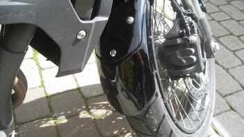

  • #31

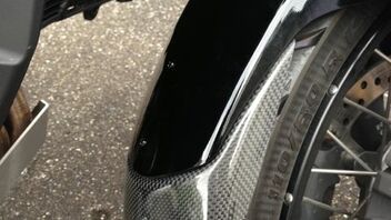

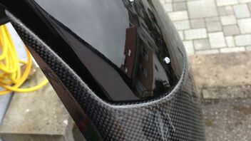

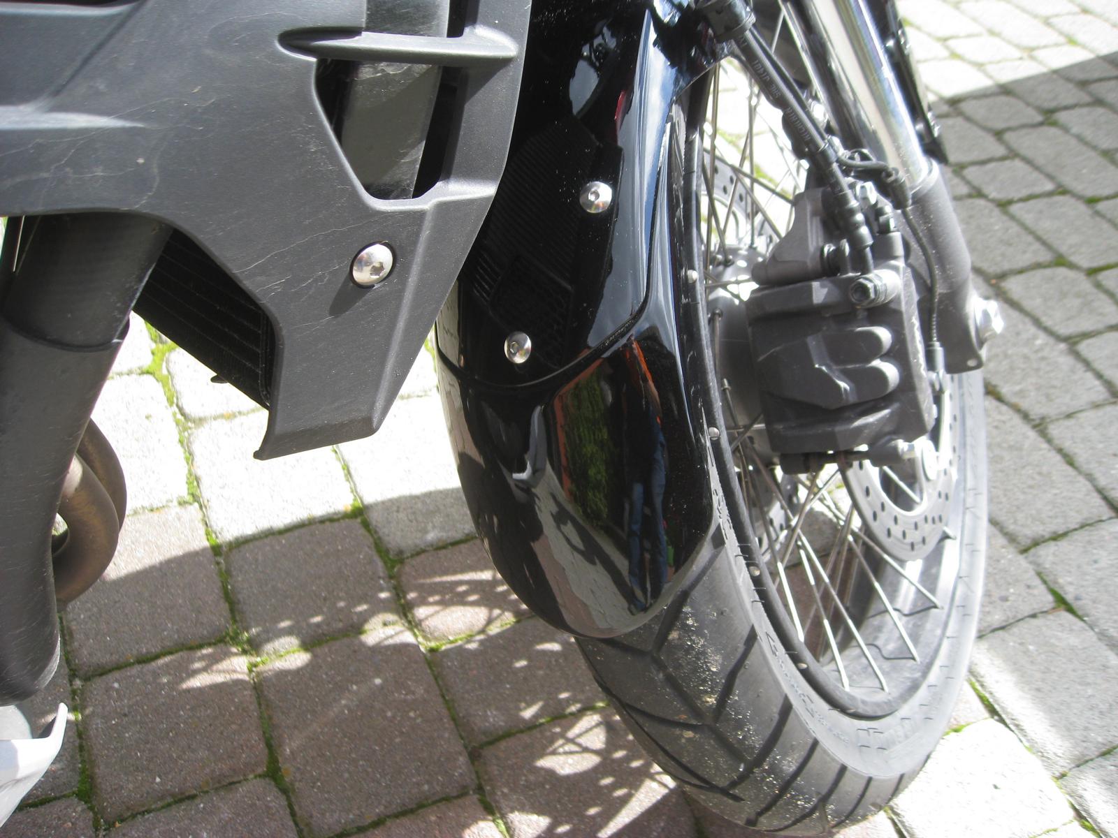

    Die ollen Klebestreifen habe ich abgemacht und das Teil erst mal Schwarz glänzend lackiert. Zwei mal Farbe und dann noch Klarlack. Zuerst hatte ich die Schneidsch. verwendet, aber die Dinger sind Mist. Da die Löcher schon drin sind habe ich M3 Schrauben (Linsen-Senk-Schr. in Schwarz) genommen und diese mit einer Mutter verschraubt. Geklebt habe ich das Teil mit Krypton-Kleber. Diesen benutzt man auch im Autobau. Sollte so gut halten.
    Gruß Thomas

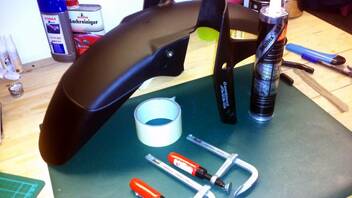

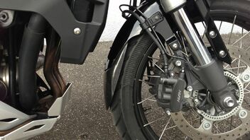

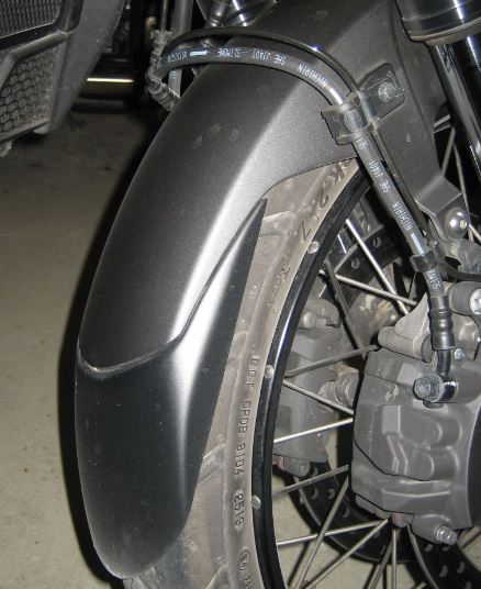

    [attachment=0]verlängerung.JPG[/attachment]Heissklebepistole ? ! :naughty:
    Zorry, aber den verwende ich maximal für "Standmodelle" mein Lieblingsbaustoff (Heisskleber)
    härtet zu stark aus für bewegliche und nasse Teile, oder gibt das da mittlerweile spezielle Sticks ?
    Ich sitze ebenfalls an der Verlängerung . . . :o für den Kotflügel.
    Ich habe das Ding erstmal angepasst, beide Klebefächen angerauht und dann kommt bei mit "Sikkaflex 221"
    dazwischen. Mit Klebeband fixieren, Schraubklemme drüber und nach ( !!! ) Ostern wieder zusammensetzen.
    Schrauben wollte ich da eigentlich nicht reinsemmeln. Das sollte so halten.
    Olli
  • #36
    [quote='musikmirko111']und wofür sind die 4 Bierdeckel mitte links im Bild? :lol: :obscene-drinkingbuddies:
    Grmpf, erwischt.... Gut, dass meine "Goldkrone Sammlung" nicht mit auf das Bild gehüpft ist
    Wäre das Wetter danach, würde dort meine Teetasse stehen :pray:
