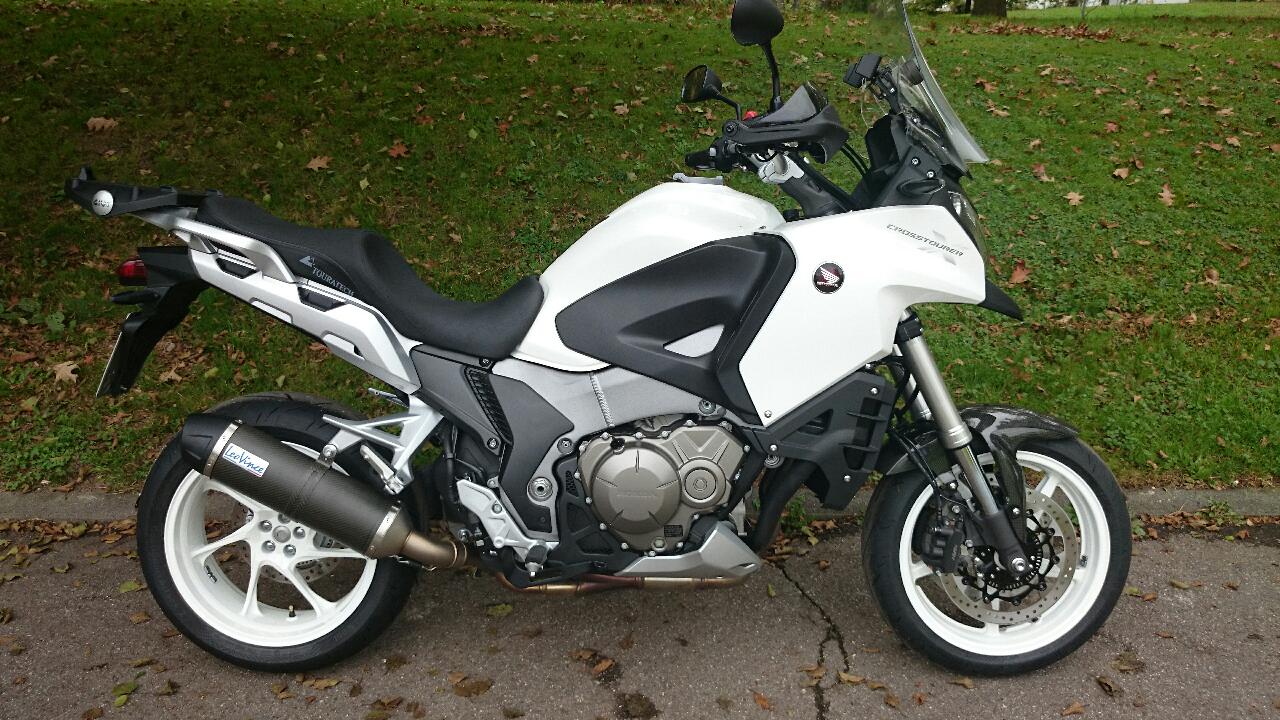

Müßte gut aussehen:
Schön aussehen ist bekanntlich nicht alles ... und schon gar nicht bei ReifenAuch wenn der Platz zwischen Schwinge und Reifen ausreichend ist, kommt es ja auch noch auf die Felge drauf an
Und wie mein Namensvetter schon schrieb, bringen breitere Reifen nicht nur Vorteile
Dieser Bericht (Klick) ist zwar schon älter, ist aber mit Sicherheit noch immer zutreffend
die physikalischen Dinge werden sich wohl kaum verändern
Ich habe bei einem meiner Supersportler, der serienmäßig mit einem 190er daher kam, auf einen 180er gewechselt und hatte plötzlich ein total verwandeltes, nämlich deutlich handlicheres Motorrad unterm Hintern

#7 Zitat von FrierkatzeUnd gerade die BMW u. KTM steht besonders für Wendigkeit!
Haben aber auch eine andere Fahrwerksgeometrie und ein anderes Kampfgewicht.Du fragtest ja nach anderen Reifen auf dem CT und nicht nach besserer Wendigkeit, da würde ich dir nämlich auch nicht die BMW oder die KTM empfehlen, sondern einen SH300 .
Wenn du also bei deinem CT bleibst und breitere Reifen aufziehst wirst du sicher an Optik gewinnen und auch die Traktion (z.B. beim Beschleunigen) wird steigen, aber als Nachteil sind (bei gleichem Fahrzeug) eben Wendigkeit und Agilität zu erwarten.Gruß
