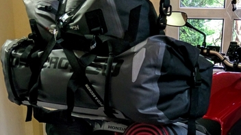

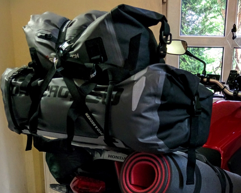

    [attachment=0]IMG_20160608_205347.jpg[/attachment]Wenn am fährt und zwischendurch nicht ran muss sind Gepäckrollen okay. Bequemer hast du's mit 'nem Topcase, musst nicht immer Gurte auf Verschluß rollen, etc.
    Softgepäck ist gut wenn's 'ne Holperpiste ist und Gewicht gespart werden soll. Rüttelt nix ab, verbiegt sich nix wenn's mal hingelegt wird...
    Ja, ich habe meine vor ca. 10 Jahren gekauft und benutze sie seitdem sehr häufig. Halten nach meiner Erfahrung ewig und sind das Geld wert!
    Norbert
