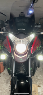

    Ich habs geschafft, Umbau abgeschlossen, mir gefällts.
    War aber ne ziemliche Fummelei...
    DLzG
    Martin

    Sieht aus als würde nur das untere Fernlicht gehen. Oben in den Ecken sind die Standlichtbirnen. Aber dazwischen?

    Hi Jensi,
    du hast recht, das Abblendlicht ging da noch nicht, mir fiel beim Einbau erstmal die Birne runter, und war natürlich im Eimer.
    Flux nochmal eine bestellt, jetzt gehen beide.
