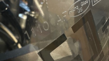

    Die Nummer hat bei mir seinerzeit auf der "Hauptscheibe" seitlich geklebt...

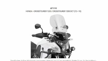

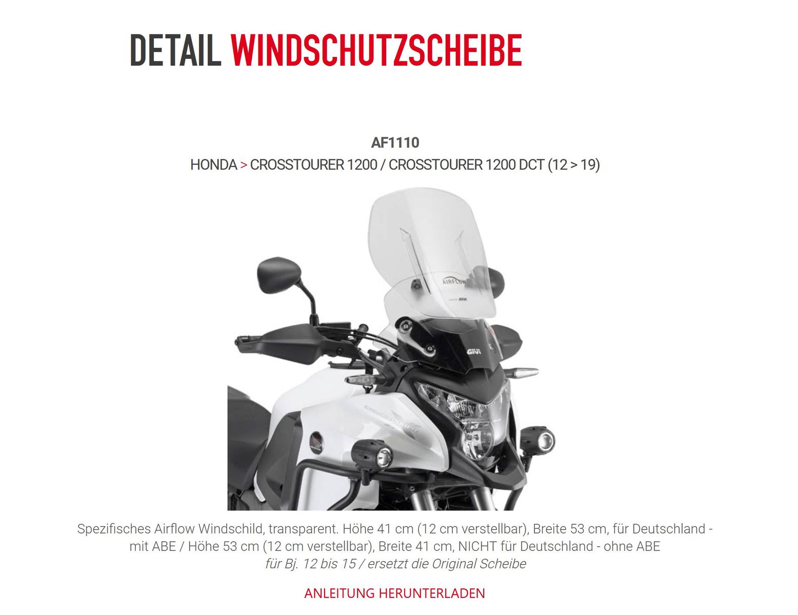

    Da ist leider nichts! ;(
    Auf der Website von Givi steht auch "keine ABE für Deutschland" ;( ;( ;(

    Das ist nicht die Nummer um die es geht. Da muss die KBA Nummer vom Gutachten sein "30926". Diese Nummer hilft dir im Zweifelsfall nicht weiter. Laut der ABE soll es ein Aufkleber sein, an meiner Airflow war auch keiner.
    Ich hab die ABE ausgedruckt dabei und hoffe mal dass keiner nach dem Aufkleber suchen wird. Es ist schließlich die Givi Airflow die auch in der ABE benannt ist.

    Das ist die Nummer (Siehe vorangegangene Nachricht) die der Gutachter/Sachverständige zur Nutzung im Straßenverkehr eingetragen hat
