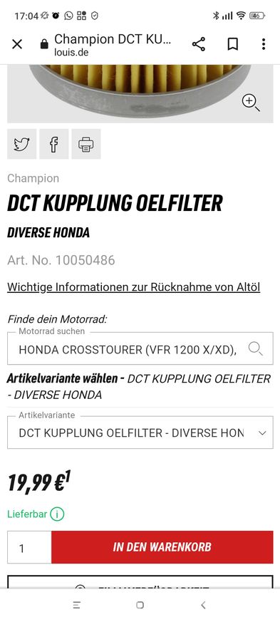

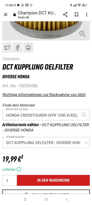

    Bei Tante Louise wird übrigens einer von Champion als DCT-Filter angeboten.
    Passen sollten beide, ist aber wie so oft eine reine Glaubensfrage...

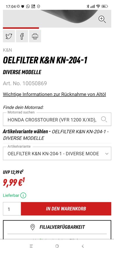

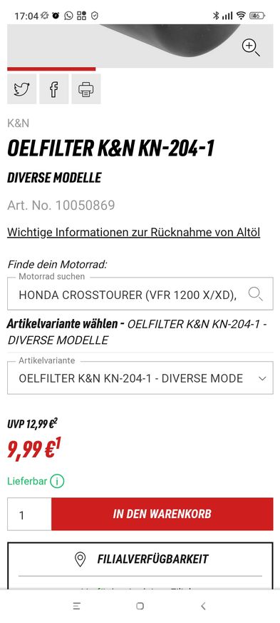

    Ich habe von Tante Louis auch gerade eine Lieferung erhalten. Darin u.a. Motorölfilter 7,49 €, Kupplungsölfilter 13,99 €, Magnetablassschraube mit Dichtring 6,99 €. Macht also 28,47 €.
