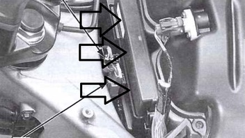

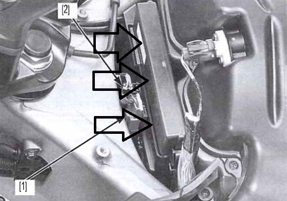

Hy!habe mir bei http://www.thurn-motorsport.de eine Z-Bomb eingebaut.Jetzt kann ich im 1.+2.Gang,ohne Drosselung beschleunigen. ![]()

#7 Wenns bei der X so is wie bei der VFR sind beim 1 und 2 Gang die Drosselklappen auf ca 60 % begrenzt. Das Teil täuscht der Elektonik bzw. dem Gangsensor vor das der 3 Gang drin is und somit gibts den vollen Schub.
Bei der VFR ist die Ganganzeige bis zum 3 Gang immer auf 3, ab dann zeigt sie wieder normal an.
