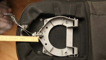

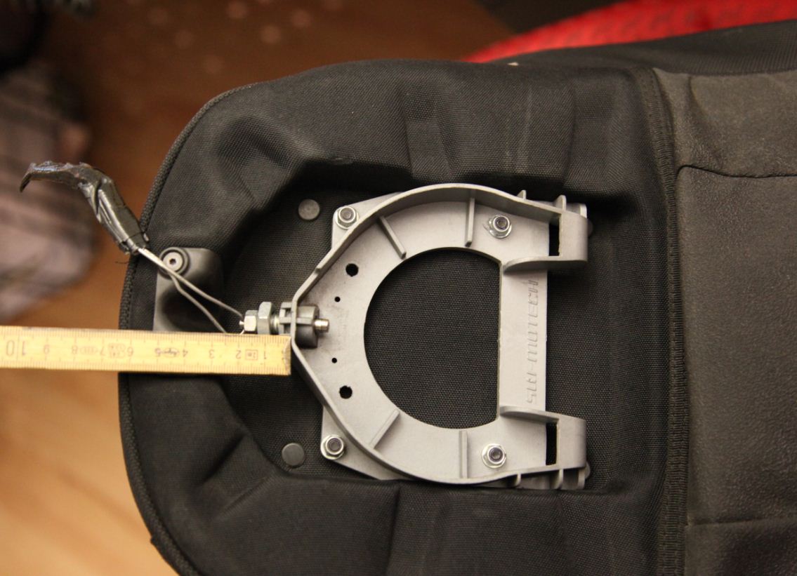

Hallo Olaf
jawohl, es darf gebohrt werden
ne easy Sache im Prinzip.
Also das mit der idealen Lage stimmt nicht ganz weil wenn du das Ding zuhinderst montierst geht der Oeffnungsmechanismus ueberhaupt nicht mehr oder nur noch schwer. Meine herausgefundene "ideale" Position ist wie auf dem Bild, eigentlich hast du keine andere Wahl.
Also die "schwachstelle" ist auch der Oeffnungsmechanismus, hatte mal die Schnur von der Oese gerissen mitten in der Nacht an einer Tankstelle. Da hast du dann den Salat. Man sieht am Foto auch die "Reparatur" mit nem Draht.
Ansonsten ist das Ding ein gutes Produkt.
