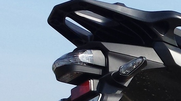

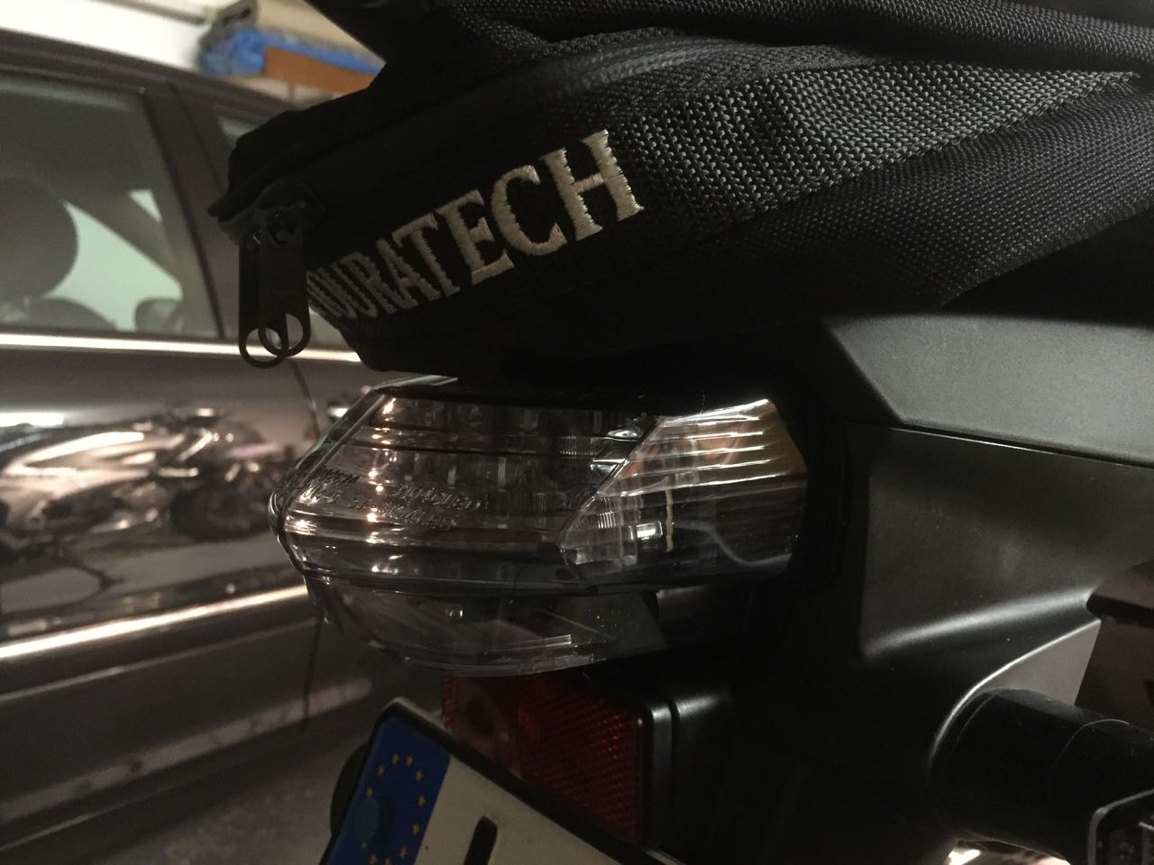

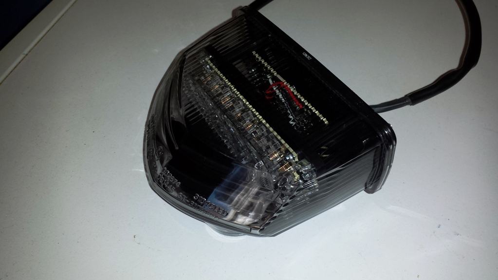

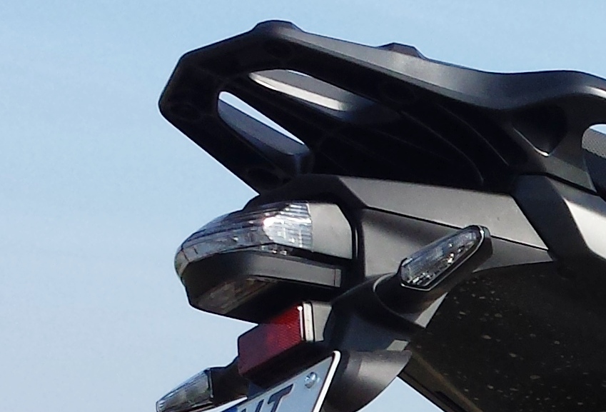

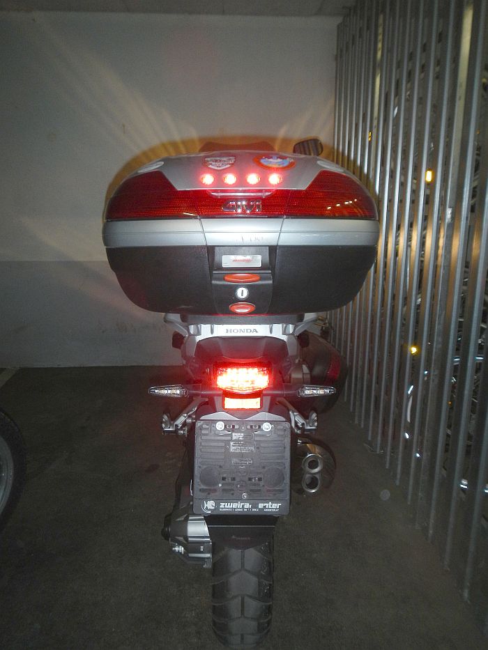

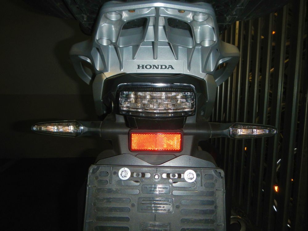

#65 Sooo ich will auch mal meinen Senf zu dem hübschen getönten Zubehör Rücklicht abgeben.
Oder, was man über das Zubehör Rücklicht wissen sollte.Es sieht sehr hübsch aus (nach Überarbeitung)
Verändert die Heckpartie positiv.
! Aber !

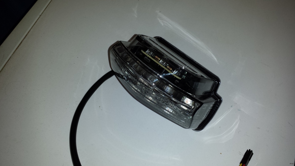

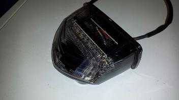

Das derzeit auf ebay angebotene getönte LED Rücklicht ist sein Geld absolut nicht wert (59,95€).

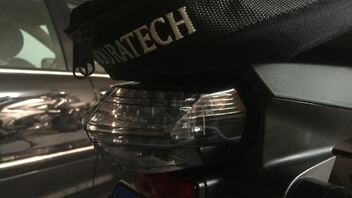

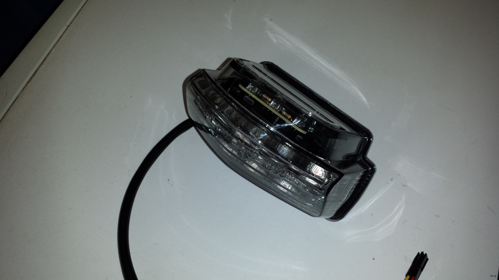

Zunächst sieht es im Lieferzustand einfach nur billig aus,
man sieht die Platinen und Kabel im inneren des Rücklichts.

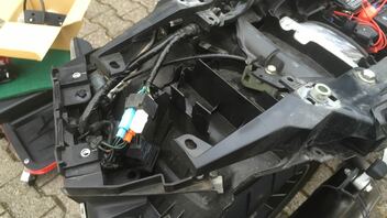

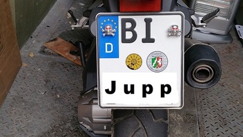

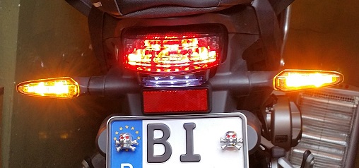

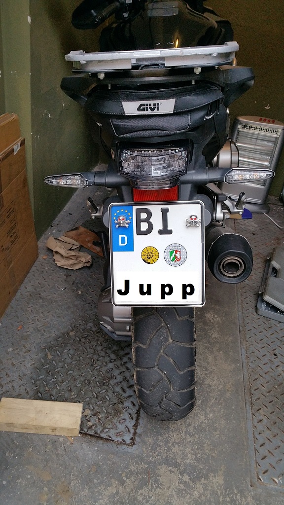

Also habe ich das Rücklicht sauber abgeklebt angeschlifen grundiert und lackert,
damit man die Innereien nicht sieht und auch die Nummertafelbeleuchtung nur von unten
und nicht von hinten wie hier gut zu sehen ist: http://honda-crosstourer.de/fo…wtopic.php?p=34992#p34992
nicht umsonst hat das Originale auch einen schwarzen Streifen.

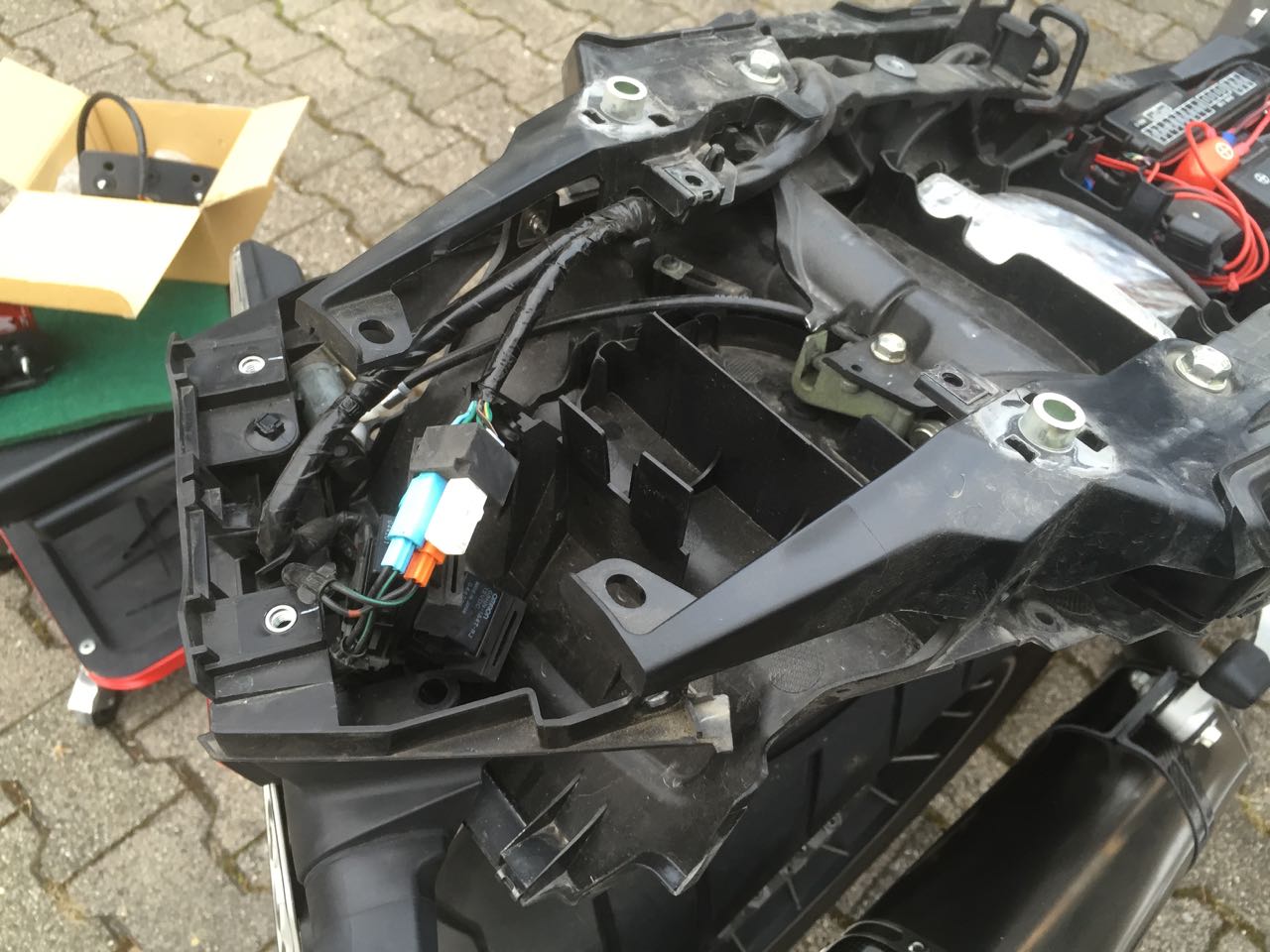

Dazu hatte ich das selbe Problem wie Westbandit: http://honda-crosstourer.de/fo…wtopic.php?p=34986#p34986
der Stecker passte einfach nicht. Das Plastikteil des Stecker ist wohl 2te Wahl denn es ist so schlecht gegossen
das einer der 3 Pins zum Anschluss nicht durchgehend gegossen war und somit verschlossen,
also musste ich mit Lupe und Microwerkzeug den Stecker modifizieren
um nicht auch den Stecker meines Originalen Rücklichts noch zu opfern.

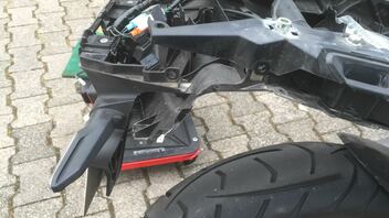

Alles in allem einfach nur ärgerlich dazu kamen natürlich auch noch die Problemchen beim Einbau (siehe vorherige Beschreibungen).

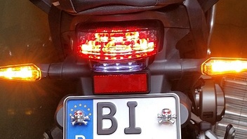

Also eben mal schnell das Rücklicht wechseln inkl. lackieren und Stecker modifizieren ca 4 Std Arbeit.Aber mit dem Endergebnis bin ich nun zufrieden.
Hier noch ein paar Fotos dazu, leider habe ich keine vom Stecker gemacht.

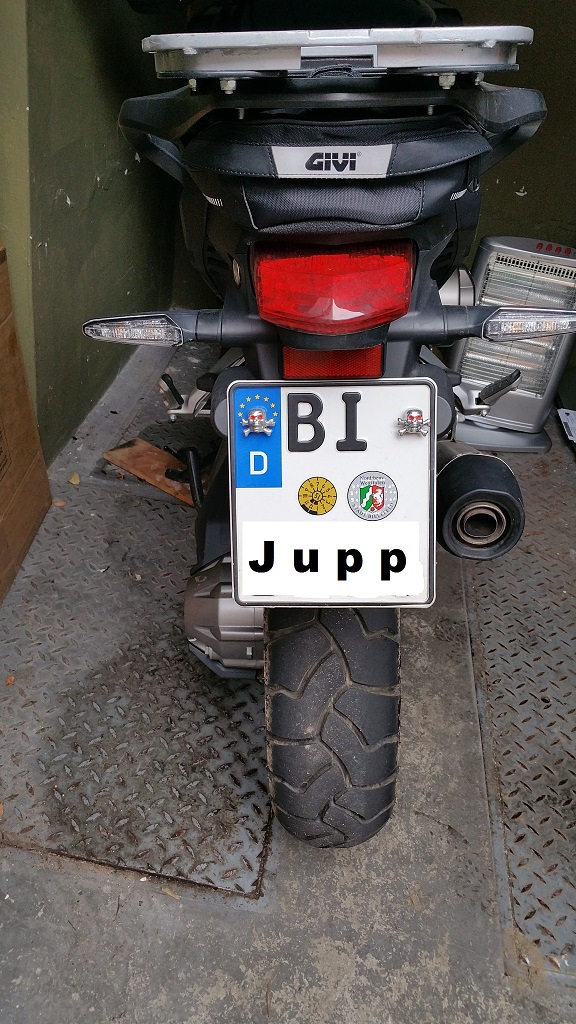

Jetzt kommt erstmal wieder das Originale zum Einsatz
