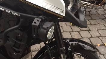

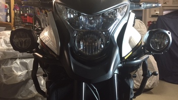

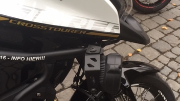

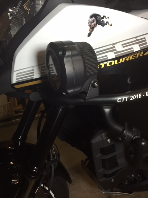

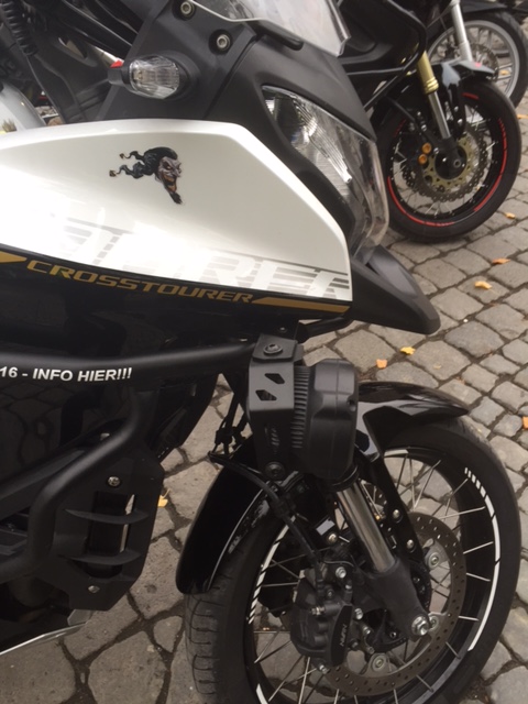

    Bei meiner neuen CT habe ich nun die SW-Motech LED Scheinwerfer verbaut inkl. dem orginal SW-Motech Zusatzeinwerferhalter. Ich musste die LED Lampen dann auf dem Halter aufrecht montieren... das hat mir nicht so gefallen, da die Scheinwerfer recht groß sind (ich nenne sie liebevoll meine Flakscheinwerfer). Es ging aber auch nicht einfach die Lampen unter den Halter zu hängen, da man die Reflektoren in den Scheinwerfern nicht drehen kann. Nun gibt es seit kurzem einen neuen Halter für die Lampen von SW-Motech
    http://shop.sw-motech.com/cgi-…3.0505100&typid=194228443
    Damit können sie nun "hängen". Doof nur das ich in dem Moment den GIVI Sturzbügel habe.... Da das Lampengehäuse so an den Bügel gestoßen ist und mir ca. 1,5 cm zur korrekten Montage am dafür vorgesehenen Bohrloch gefehlt haben. Also habe ich kurzerhand die Halterwinkel von rechts auf links und umgekehrt getauscht und schon passt es :)

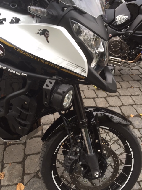

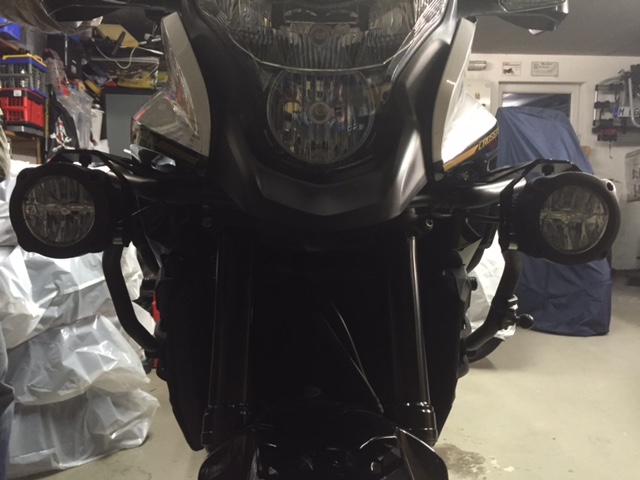

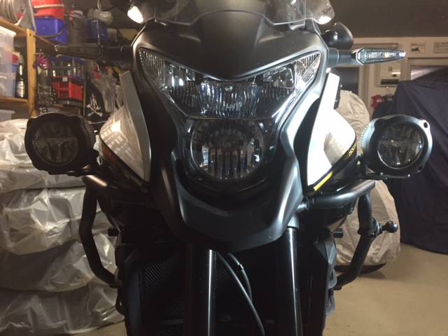

    Anbei die Bilder wie die Scheinwerfer bisher montiert waren und danach die hängende und aktuelle Variante. Finde ich nun wesentlich schöner! Achso... die Lichtausbeute ist klasse - muss jetzt nur noch eine andere Birne für den Hauptscheinwerfer einbauen. Die Poloar White Birne ist mir noch zu gelb im Gegensatz zu dem weißen LED Licht.
