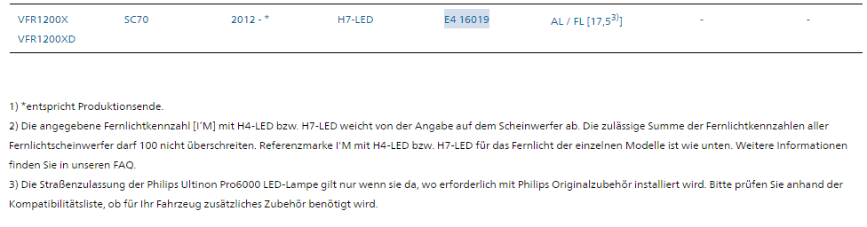

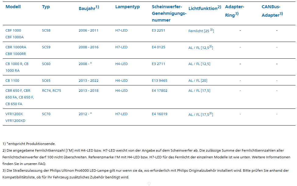

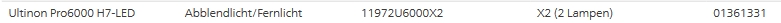

    Es gibt eine neue Reaktion von Philips bezüglich der Ergänzung der Liste um die explizite Erwähnung der SC76:
    Ich denke, jetzt können wir nur noch geduldig abwarten... 🥱

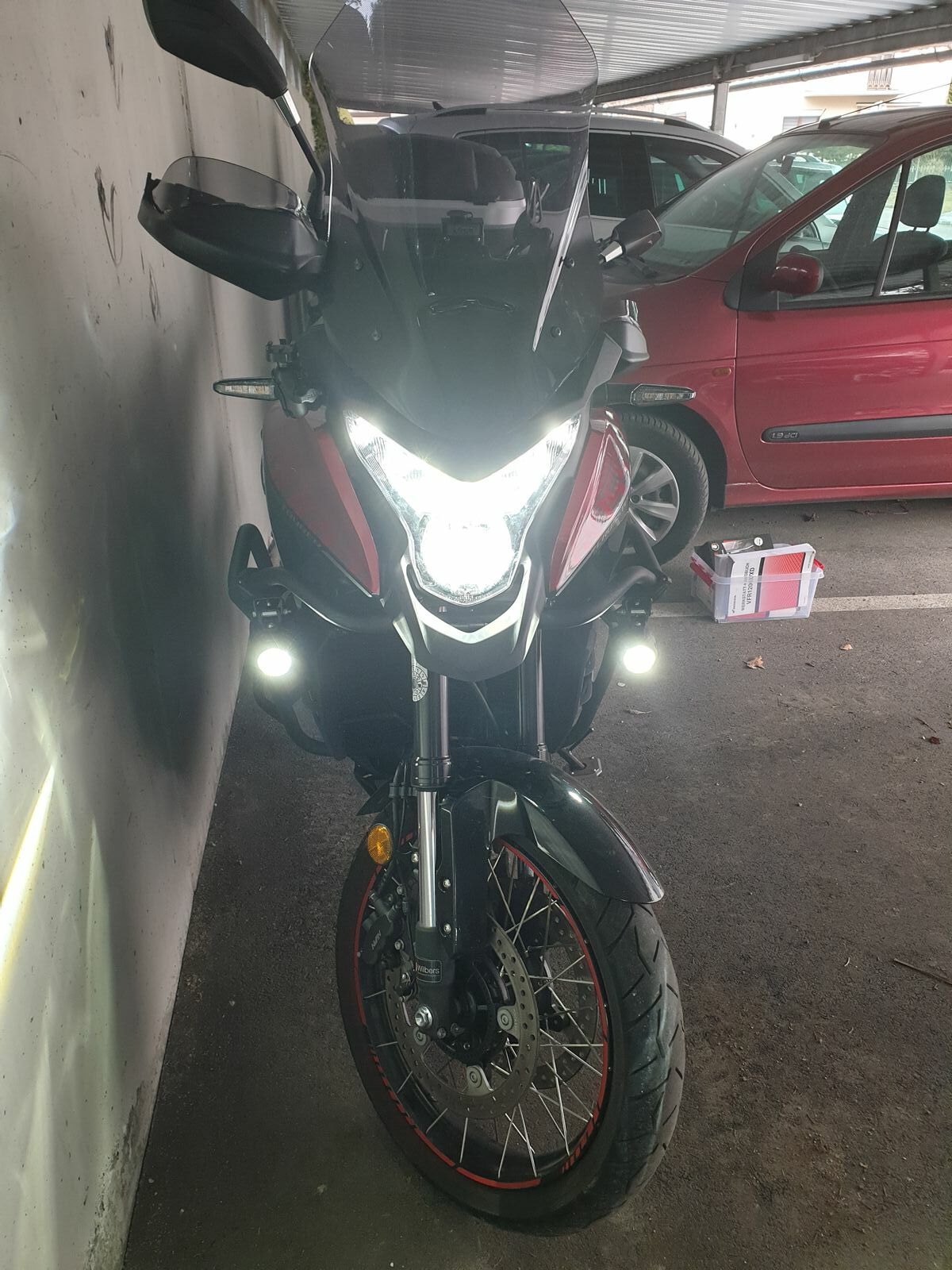

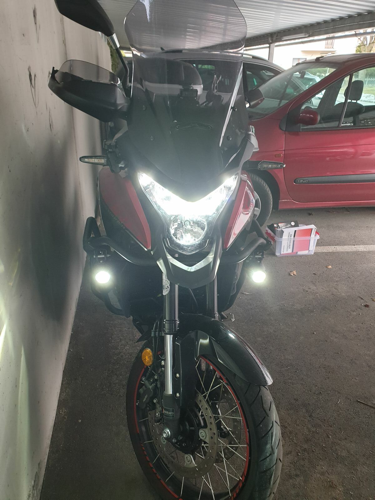

  • #315
    Ei guuuude zusammen!

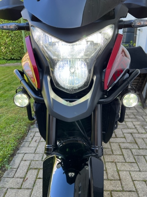

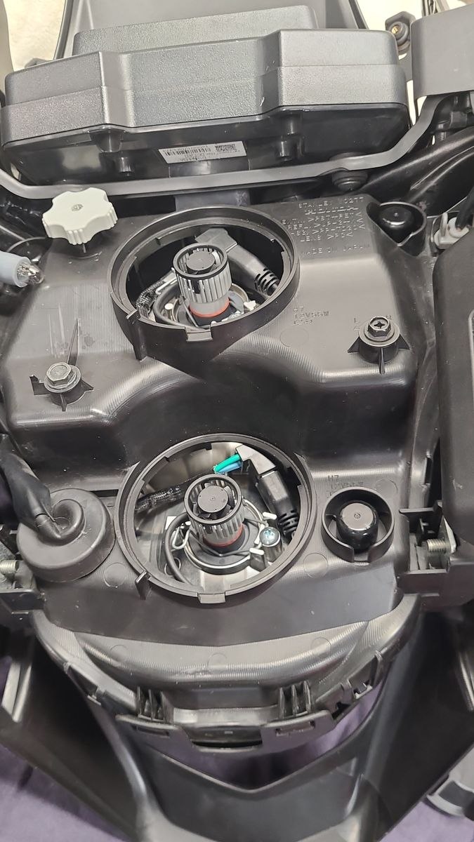

    Habe Fernlicht und Abblendlicht meiner SC70 inzwischen auch auf Ultinon Pro 6000 H7 LED umgebaut und direkt Abendfahrt durch dunklen Wald gemacht. Eine echte "Erleuchtung"! Vielen Dank für die Tipps von Euch!
    Was die LED Lifetime anbelangt hätte ich noch etwas nachzutragen. Die spezifizierte LED Lifetime ist ein statistisches Mittel aus dem Test von zufällig gewählten Einzel LEDs verschiedener Fertigungslosen. Laut Testdefinition werden bei diesen Test LEDs bei Raumtemperatur/Umgebungstemperatur von 21GradC die Leuchtkraft gemessen. Bei der Zeit die vergeht bis die LEDs nur npch halbe Leuchtkraft haben spricht man von "Lifetime". Wird die Umgebungstemperatur höher (fahren durch die Wüste), werden die LEDs schneller "altern". Kälte dagegen mach ihnen nix.
    Was ich damit sagen will ist-> dieser Wert kann als grober Anhaltspunkt hergenommen werden. Bedeutet aber nicht, dass die LEDs nach 50000h+1Minute sofort defekt sind ;)

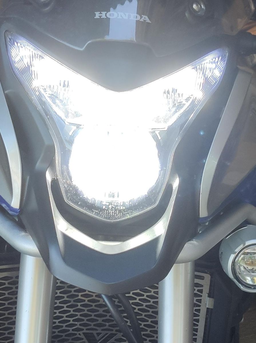

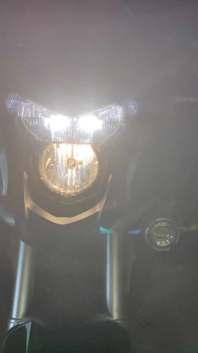

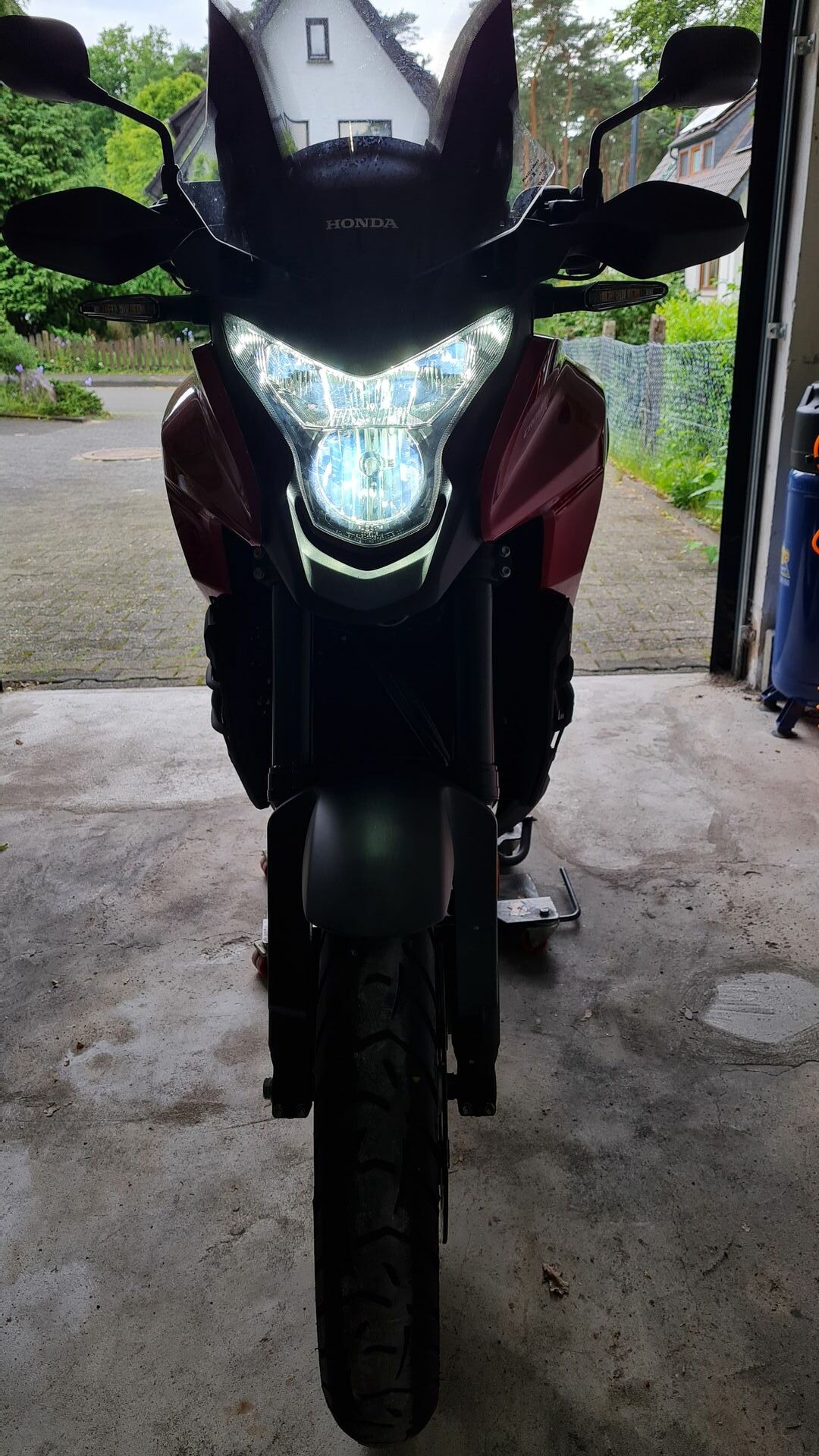

    Hallo in die Runde,

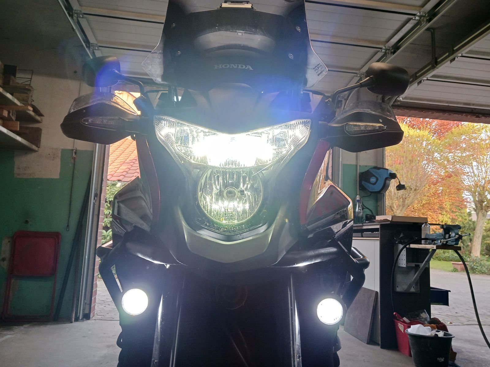

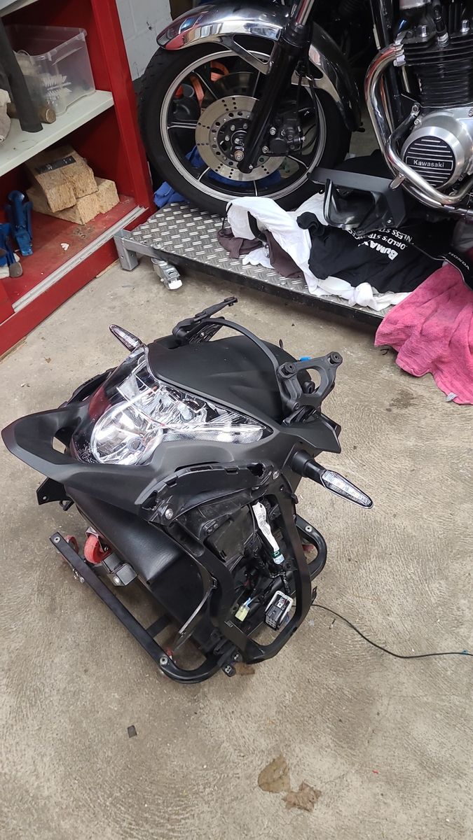

    habe heute, nachdem ich mich hier zum Thema eingelesen hatte, die bestellten Philips Ultinon Pro6000 bei meinem Crossi SC76 eingebaut. Dank der hier beschriebenen Vorgensweise, war ich mit Fern- und Abblendlicht nebst Positionsleuchten in 20 Min. mit der Sache fertig.
    (und ich gehöre nicht unbedingt zur Sorte "Schrauber")
    Die Beste Vorgehensweise ist m.E., den Ring zunächst einzeln einzusetzen und zu verriegeln und dann das Leuchtmittel (wie Bajonettverschluss) reinzudrehen.
    Das Ergebnis überzeugt und ich denke man wird damit bei Tagfahrten unbedingt von anderen Verkehrsteilnehmern besser wahrgenommen.

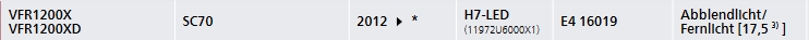

    Nachdem ich gerade auf der Philips Webseite war, musste ich erfahren, dass es jetzt neu die weiterentwickelte Philips Ultinon Pro6000 Boost gibt.
    Unterschied ist gegenüber der Standard, die eine Lichtausbeute von +220% ausweist, diese Weiterentwicklung einen Wert +300% hat .
    Hat die schon jemand verbaut ? (Das Bessere ist immer der Feind des Guten) Die stehen übrigens auch schon auf der Freigabeliste.

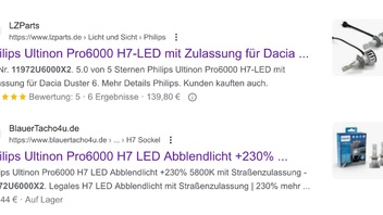

  • #320
    Hallo Freunde des Crosstourers, ich möchte jetzt auch endlich auf LED umrüsten. Meine Frage: die passenden Philips H7 bietet Amaz. zum halben Preis an als der Fachhandel. Habe ich da etwas übersehen - ich bin etwas verunsichert. Vielen Dank für die Antwort.
